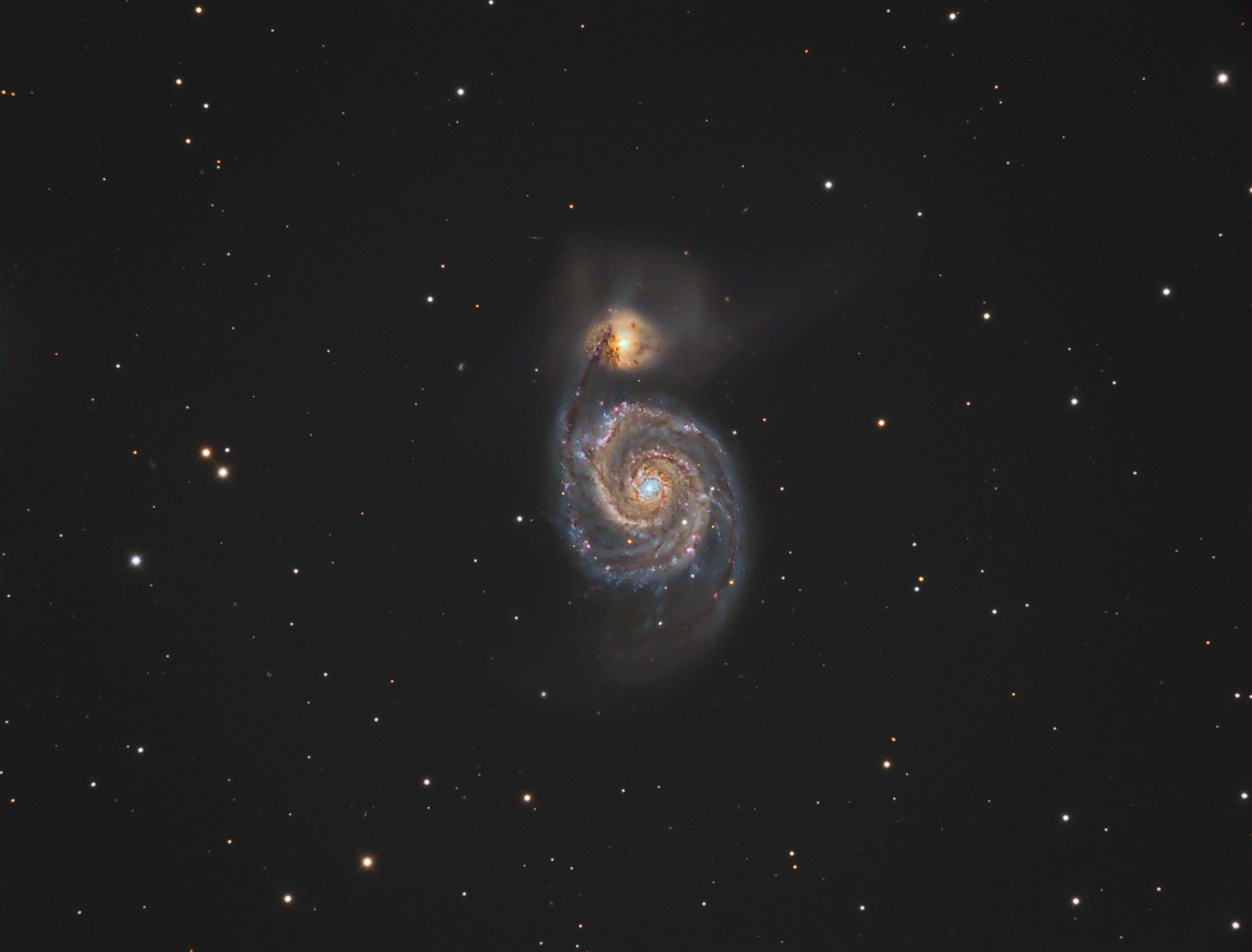

C'est pas elle qui a pris la retraite c'est moi :be:
Donc, ayant du temps, j'ai repris avec plus de soin l'image faite les 5 et 6 mars dans de très bonnes conditions
A noter que la luminance est en bin 2, le RVB et le Ha en bin 4.
Toujours le RC8, l'Atik 383 et l'AZEQ6
Je suis loin de la définition du bin 1, non ?
La full en cliquant.
Wouch elle est belle celle la.
Alors finalement, ce RCGSO 8", qu'en penses tu ? J'ai lu tellement de mauvaises critiques et d'avis positifs que ça devient dur de se faire une opinion de la bête.
En tout cas le bin 2 du 8300 lui convient à merveille...
Superbe! Par contre tu aurais du nous mettre l'ancien traitement...
Et peut être peux tu faire quelque chose pour décramer le centre...
salut,
c'est vraiment beau mais je ne suis pas convaincu par ton nouveau traitement. Le centre est certe moins saturé mais il faut reprendre sa couleur qui tire sur le vert.
Par contre tu as bien fait de garder ce 'bleu gris' sur les bras, j'adore !
Salut
Belles couleurs, mais je n'adhére pas trop à la derniére version avec un coeur plutôt de teinte curieuse.
Les extensions apparaissent bien, mais à ce niveau de signal on devrait voir apparaitre de nombreux objets en arriére plan.
Merci aux visiteurs.
Christian, des objets faibles j'en vois un certain nombre en arrière plan. Le traitement du signal du fond du ciel est différend de celui de la galaxie, le RSB n'étant pas le même. On a le choix entre des objets lointains bien visibles et du bruit. Je vais améliorer ça. J'ai une petite caméra pas sensible et pas chère...
Je suis content que la couleur te plaise. Je jette le reste. :cry:
Mourer, je vais refaire le centre. (60 poses bin 1 cette nuit).
Modifié par litobrit
Ah ben voila un beau fdc comme j'aime;je suis d'accord avec Christian pour le décalage entre fdc et objet mais bon c'est pas facile avec celle ci.Bravo:)
