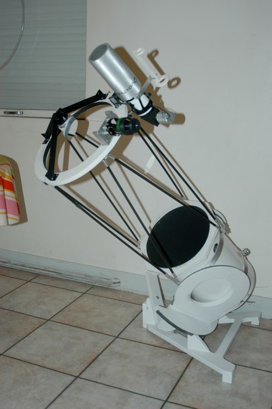

?upload&photo=33121
index.php?upload=1&photo=33120
Voilà fini les petites bricoles. Je laisse tomber l'histoire d'alim à découpage, je vais me débrouiller avec un bête interrupteur. Mes connaissances en électronique étant...limitées ;)
Il faudra que je prenne l'habitude d'allumer et d'éteindre régulièrement. Celles disposées sur le chercheur resteront à demeure et le tout sera branché sur la batterie de compet' que je trimballe déjà depuis un moment: 12V 100Ah :) ( 17Kg la bestiole quand même! ) Autant dire que niveau autonomie je ne suis pas en reste.
