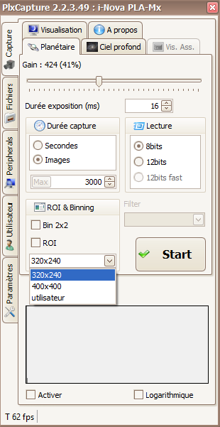

Deux petite questions simple :
1)Quel bon logiciel d'acquisition utilisez vous avec votre PLA Mx ???
2) J'ai essayé le logiciel "PlxCapture" fournis avec la camera, mais y a 2 trucs que je pige pas :
- j'ai pas trouvé l'endroit où je peux régler le nombre d'image par seconde pour l'enregistrement.
- on dirait qu'il veut pas enregistrer en 640x480 mais juste en 400x400...! bizarre non ???
Merci de votre aide.

La cadence de capture (nombre d'images/seconde) est directement lié au temps d'exposition de l'image et il n'est pas possible d'intervenir sur la cadence d'image autrement. C'est pas comme sur IC-Capture (si tu connais) avec les DMK où tu pouvais demander 60i/s avec une exposition de 100ms !!!
Du coup une image exposée à 20ms sera rafraichie 50 fois par seconde. Si le débit (USB2 dans ce cas) le permet, tu pourra générer 50 images par seconde. Par contre, avec une exposition de 10ms, tu pourrais faire 100i/s mais alors l’électronique limite le débit à 60~62i/s environ.

Merci Marc pour ton explication....c'est clair et net.
Me reste juste le problème de la taille de l'image.
Pourtant le roi ou le bining ne sont pas cocher....et dans le menu déroulant je n'arrive pas accéder au 640x480.

Moi non plus je n'ai pas la ligne 640*480. Il n'empêche que mes images sont dans ce format par défaut.
Merci Ricounet
c'est donc normal. ok .
Alors tout va pour le mieux, dans ce monde parfait...qu'il fallait juste comprendre.
