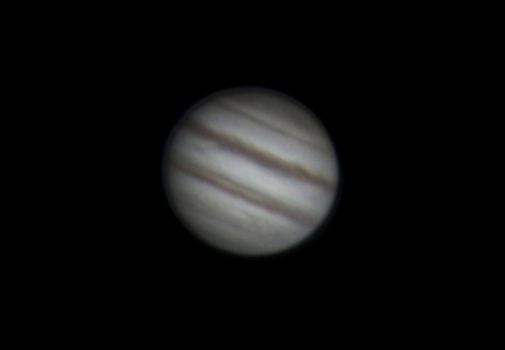

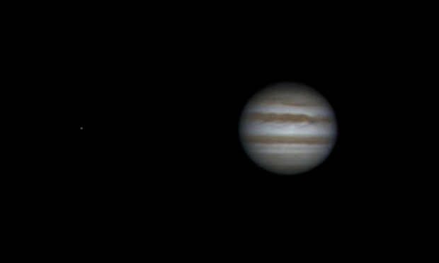

Les nuages n'étaient pas au rendez-vous donc, j'ai un peu imagé Jupiter.
La turbulence était encore terrible donc, j'ai même pas essayé de toucher à la collimation. La turbu est quand même le problème number one.
Donc, Io et Jupiter sans trop de finesse :
