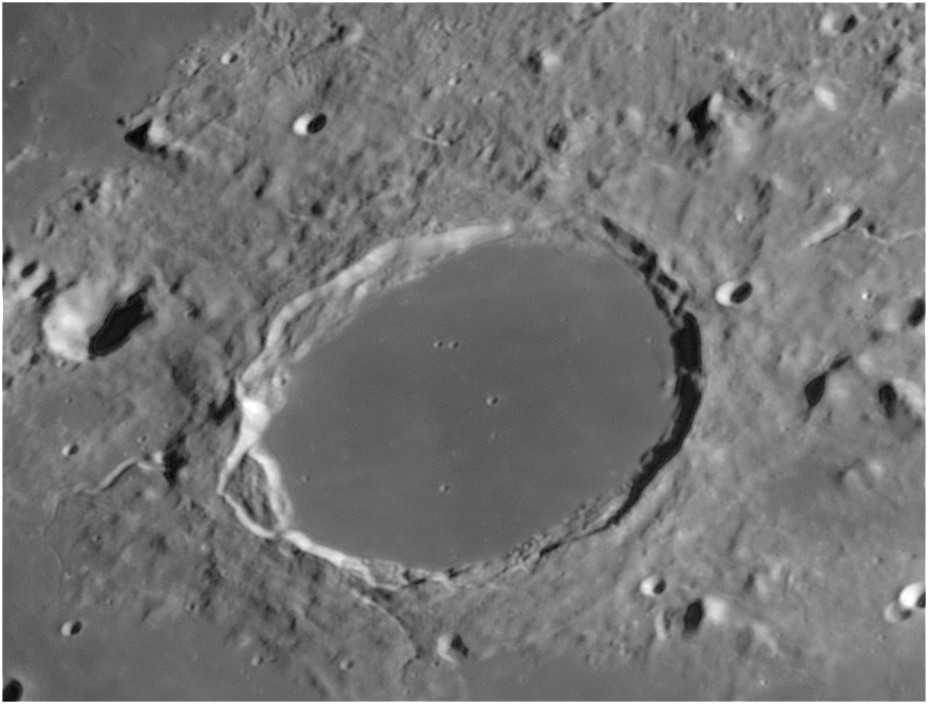

Platon, un peu déçu mais en toute fin de séance, platon n'est pas la cible la plus facile non plus !

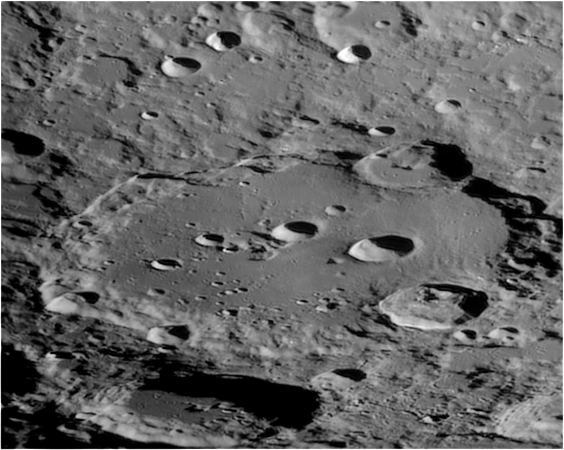

Clavius
Un peu mieux, beaucoup de détails et rentre au chasse pieds dans la QHY :

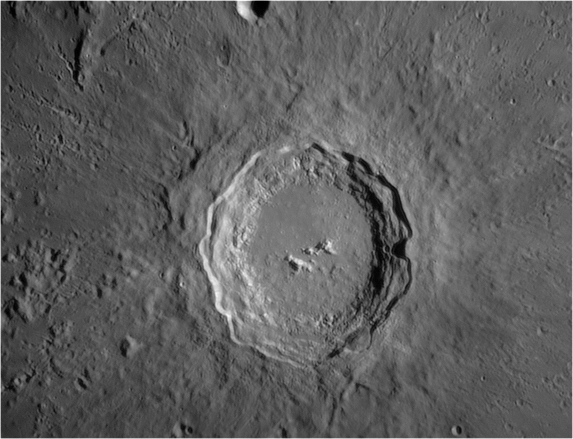

Copernic
LA bonne surprise lunaire, je regrette de ne pas avoir poussé jusqu'aux Apennins !

Pourtant elle y est sur tes images elle correspond aux rebonds dans les ombres je le vois nettement sur l'écran de l'ordinateur quand je filme. Une préférence pour Platon (vu le nombre de cratères visibles) et surtout pour Copernic qui peut facilement donner mieux si tu t'appliques un peu plus au traitement (une peu de denoise pour enlever ce vilain bruit entre autres).

Je reste toujours admiratif de ce type d'images, mais c'est vrai que le petit halo dans les zones d'ombre gêne un peut, bien évidement c'est tatillon car je suis loin de sortir des images avec autant de détails et donc de me permettre la critique ;)

j'ai aussi un faible pour ta Copernic ...

Je vais voir à corriger l'histogramme de Clavius pour virer les rebonds de traitement et mettre un coup de denoise sur Copernic.

joli trio bien détaillé :) J'attend quand même de voir les version améliorées et surtout pour Copernic un rien bruité.

Autant Clavius et Platon mériteraient une réduction autant le Copernic passe très bien à cette taille.
Il est vraiment magnifique, bravo Marc ! ;)
Albéric
Merci à toi, c'est vrai que la turbulence à beaucoup évolué dans les quelques minutes qui séparent les captures. La dernière (sur le pôle nord) ne donne même plus rien !

Allez, en cadeau, Copernic reprocessed avec une touche de denoise et un peu de courbe d'histogramme pour améliorer les contrastes.
Après
Avant
J'aimais déjà beaucoup la version d'avant mais celle-ci est tout bonnement somptueuse :wub:
Hop, en fond d'écran ... merci Marc :)
Je n'ai pas retravaillé les autres images, je vais essayer d'y faire plus "gaffe" si j'ai le temps dans la journée.
Copernic avait beaucoup de potentiel par rapport à mon traitement initial (assez basique je dois dire). En léchant un peu plus le traitement et en surveillant le bruit induit par les ondelettes avec un zoom, c'est vrai que c'est plus joli (mais beaucoup plus long).
