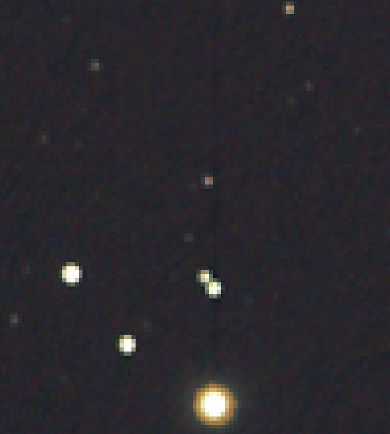

Mais plus de blabla, voici le résultat d'une séance avec la 80/600 et correcteur 0.85x. 1h30 de pose au total avec des poses de 4 minutes. Lune très génante, pollution lumineuse élevée.
Ne faite pas attention au bruit ou aux coucleurs, le but de cette photo est juste de montrer que le guidage fonctionne.
Et puis si, tiens, faites y attention au bruit et voyez le problème du capteur du 1100D avec sa bande noire au dessus de l'étoile brillante en bas à droite.
La bande noire au dessus des étoiles brillantes.
Un test plus détaillé sera disponible quand j'aurais un peu plus d'expérience avec ce nouveau matériel.
