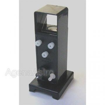

Plutôt que de virer le chercheur coudé, je verrais plutôt investir dans un QF (QuickFinder Rigel), et tu gardes le coudé qui peut être complémentaire au viseur (surtout au zénith !).
Un viseur à cercles concentriques comme le QF, ça change la vie pour pointer.
Donc, je suggèrerais : 17mm Stratus, Barlow Televue 2x, QF.

Quant au QF par contre, je pense vraiment rester sur un chercheur droit, et puis pas envie de bricoler sur mon dob pour faire passer ce QF entre le chercheur et le PO...
  ShaKerZ a dit :
Le 17mm en y réfléchissant, c'est clair que ça semble être un meilleur intermédiaire, je multiplie quasiment par 2 entre chaque oculaire le grossissement.
À toi de voir, sur mon tube il passe nickel entre le PO et le chercheur, et la base se colle avec du double face fourni, pas nécessaire de la visser, juste une info au cas où... ;)

Le QF c'est petit, tu vois la forme que ça a ?
longueur 6.5 cm, largeur 5 cm, hauteur 13 cm. Poids : 78g
Pour l'oculaire, ben oui, 13mm vont grossir plus, mais je pensais que tu étais d'accord sur le principe du 17mm qui étageait mieux toute ta gamme, quitte à attendre un peu si besoin est pour investir dans une bonne Barlow ?
En fait avec un 300 ça doit passer sans problème, mais c'était pas le cas sur un 250, je te mets le lien des photos du montage (post #232): http://www.webastro.net/forum/showthread.php?t=115916&page=10
Après c'est vrai qu'il parlait d'un Telrad, mais c'est sensiblement les mêmes dimensions, non ?
Après c'est vrai qu'il parlait d'un Telrad, mais c'est sensiblement les mêmes dimensions, non ? Il m'avait aussi semblé avoir lu plus de points positifs pour le Telrad que pour le QF...
Plutôt le contraire : le QF offre un cercle concentrique en moins, mais est bien moins volumineux et moins onéreux.
Aucun rapport entre les formes/dimensions du QF et du Telrad, le QF se glisse aisément entre le PO et le chercheur sur un tube plein 250 comme sur un 300.
