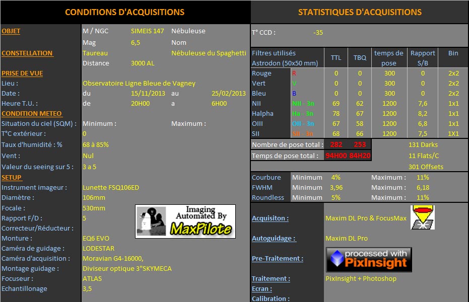

Nous vous proposons un long shooting de Vagney. Avec des poses unitaires de 20 min , le signal est faible et meme avec 75 poses par couches, le bruite monte Vite
Donc pas facile a monter les niveaux est dosé les détails.
Luminance faite avec N2 + Ha (mode lineare light) + S2 (70% mode screen)
RVB intercouche N2 Ha O3

Le signal est très très faible sur cet objet, meme a 70 poses par couches , il faut tellement monter les niveaux. Je n'ai jamais autant poussé les curseurs sous Pixinsight.
Je pense qu'en effet il faudrait la shooté avec des filtre en 5 nano voir 7 nano, mais avec les 3n on a pu shooter avec la lune !
4s de FWHM avec une FSQ ,n c'est normal , c'est 1 pixel ! J'avais demandé a Nicolas (Outters) , il avait la même chose avec la sienne.
