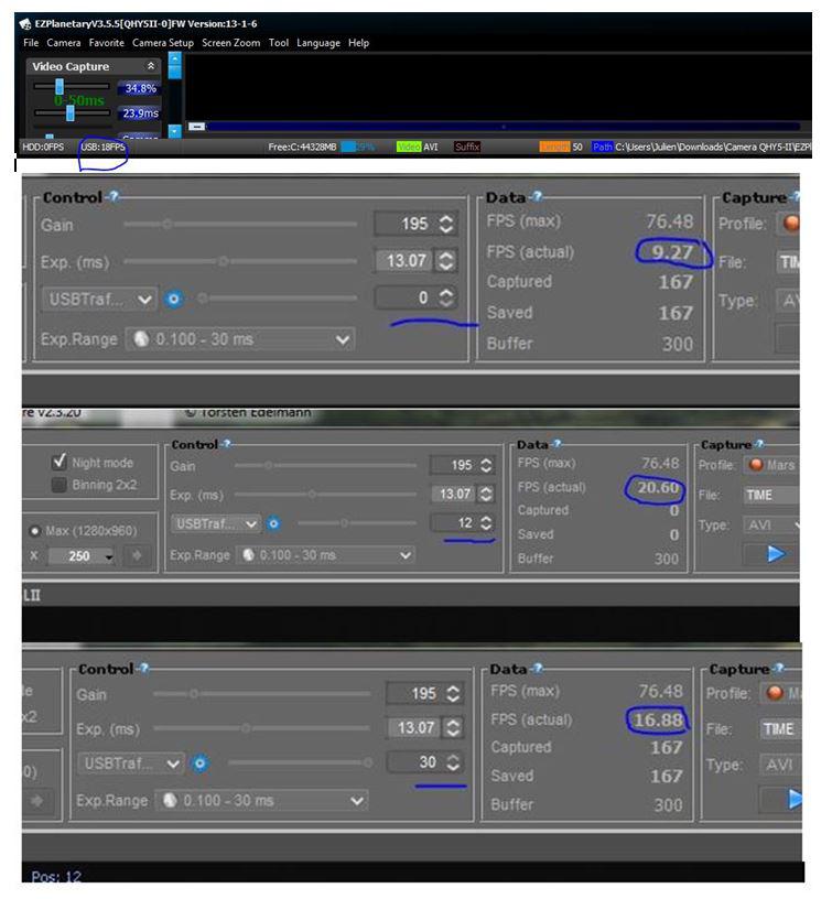

Alors tous les test que j'ai fait sur mon ordinateur portable ont été fait avec uniquement la caméra branchée en USB2 et rien d'autre.

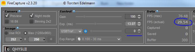

Voici les résultats depuis le portable avec firecapture 2.3
Voici le résultat depuis mon fixe beaucoup plus vieux.

Je les ai installer mais le résultat est le même. Si je coche Highspeed les FPS tombe et varie entre 3 et 8 ensuite faut que je bouge le USB trafic entre 12 et 17 pour obtenir quelques choses de correcte.
Comme décrit plus haut la je suis a USB 14 avec le highspeed coché et mes FPS varient entre 18 et 20..

Dans EZP je vois que ton temps de pose est de 25ms, donc déjà tu ne peux pas dépasser 40fps en théorie, beaucoup moins en pratique si on ajoute le temps de traitement et de transfert à celui de la pose. Par exemple 120fps ça donne 1000/120 = 8,3ms par image pour la capture et le traitement, transfert, etc. Donc le temps de pose en lui même doit être de l'ordre de 5ms max.
oui mais bon sur firecapture il est toujours à 13,07 ms et des fps qui varient de 9 à 30 en fonction de l'usb trafic et de la machine.

Maintenant, beaucoup ici ont opté pour cette petite QHY5L-II couleur et j'ai peine a croire à être le seul a souffrir de ce souci.
De l'autre coté j'envisage aussi d'acheter une autre caméra couleur de chez basler (mais c'est pour le futur (budget oblige) et je sais pas encore laquelle serait le meilleur compris, d'ailleurs j'ai ouvert un post a ce sujet.)
Julien
Si la même caméra donne plus de fps sur un PC qu'un autre, c'est forcément que la partie 'transfert et traitement' de chaque cycle prend plus de temps sur un PC que sur l'autre. Problème de matériel, version des pilotes ou paramètres des logiciels, qui sait? Mais la caméra elle-même n'est pas en cause.
Par ailleurs, les fps annoncés par le constructeur c'est comme la consommation pour les voitures; en pratique on n'arrive jamais à l'égaler. ;)
Modifié par OrionRider
Tu peux jeter aussi un oeil sur ce lien (si tu comprends l'anglais). Il parle notamment du format RAW à utiliser pour les CCD couleur pour réduire le débit vers le disque dur
http://qhyccd.com/ccdbbs/index.php?topic=3467.0
Edit: Non tu n'es pas le seul à souffrir de ce défaut, je constate aussi un problème sur le terrain (alors qu'en indoor tout allait pour le mieux sur le terrain ça ne marche pas bien du tout, en général je vire le highspeed pour être tranquille)
Edit2: Tu as pensé à regarder du côté de chez Point Grey? Ils font d'excellente caméra, c'est plus cher mais c'est beaucoup mieux. Certains en ont sur WA
Modifié par abstract
c'est quoi réception et interprétation de l'ordre de capture?
Tu sors ces chiffres de quelle source? A mon avis, les ordres de capture comme tu dis ne prennent pas de temps, voire n'existe même pas. Ils ont sûrement optimisé avec une technique ou une autre
genre: 1) config. du ROI et du temps de pose 2) la caméra balance en continue
d'autant que l'on ne connaît pas la latence de la caméra. Rien ne dit qu'elle ne transmet pas en paquet après un certain délai.
Les chiffres sont un exemple, je n'ai pas mesuré cette config. Par contre j'ai programmé assez de systèmes pour savoir comment ça marche. Ce n'est pas magique, la caméra possède un microprogramme et interprète les ordres reçus selon un protocole de communications. Et ça se fait ligne par ligne, chaque instruction est interprétée (le programme n'est pas compilé mais interprété). Tout ça prend forcément du temps. Le transfert des données pourrait se faire en parallèle pendant la pose suivante mais ça m'étonnerait car ça compliquerait beaucoup la gestion de interruptions. D'ailleurs je ne pense pas que les PIC supportent le multithreading. On peut tout au plus activer des timers. La QHY n'envoie pas de données 'en paquet' car elle ne contient pas de 'buffer', son fonctionnement est strictement séquentiel.
