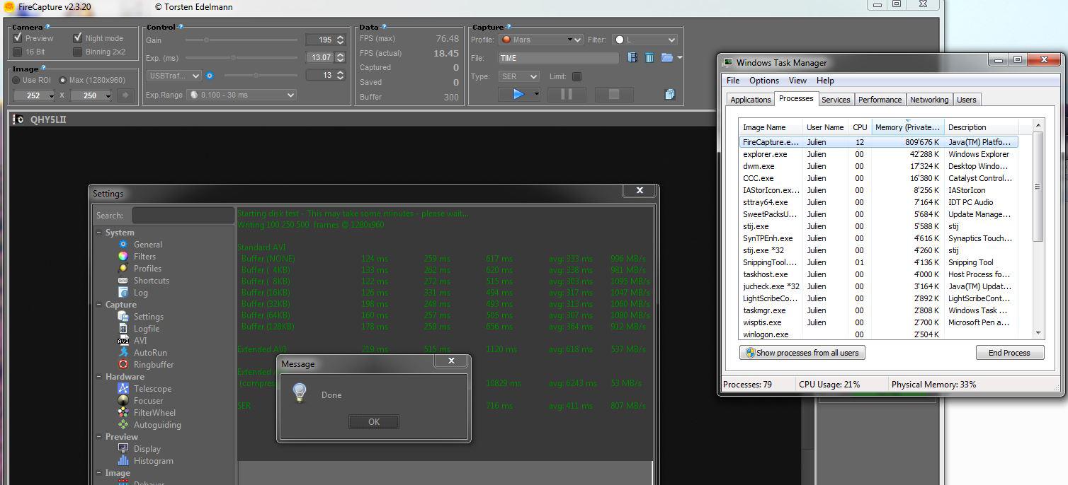

Comme vous pouvez le voir ci-dessous avec Firecapture je suis entre 18 et 20 img/s par seconde avec un USBtraffic à 13 et le highspeed coché.

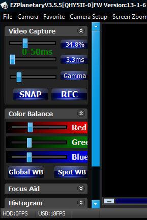

Maintenant sous EZP j'ai changé aussi le temps de capture que j'ai mis 3.3ms (comme ca le débat sur le comportement électronique de la caméra et du code de lecture de l'information n'a pas lieu d'être, tout du moins dans mon problème.)
Le comportement général est strictement identique.. je monte max a 18 20 pas stable au maximum et si je joue avec le USBtraffic et le Highspeed EZP réagit de la même manière que firecapture sur mon laptop.

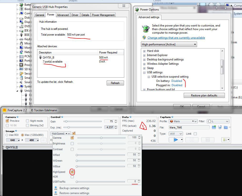

Je viens de voir il y a une option qui s'appelle "paramètre de la suspension sélective USB" dans les paramètres d'alimentations avancés. Chez moi c'est désactivé sur batterie et secteur peut-être que ce n'est pas le cas chez toi
Est-ce que tu as essayé avec les programmes d'économie d'énergie de ton portable, des fois il y a des options bizarres.
Quand tu cliques sur l'icône de la batterie, il y a un truc autre option d'alimentation essaie de voir là s'il y a quelque chose qui ...
J'avais bien le paramètre Suspension sur enable. (la je me suis dit ca y est on a trouvé).

pour preuve regarde ca :
1.36 FPS ca c'est de la vitesse.

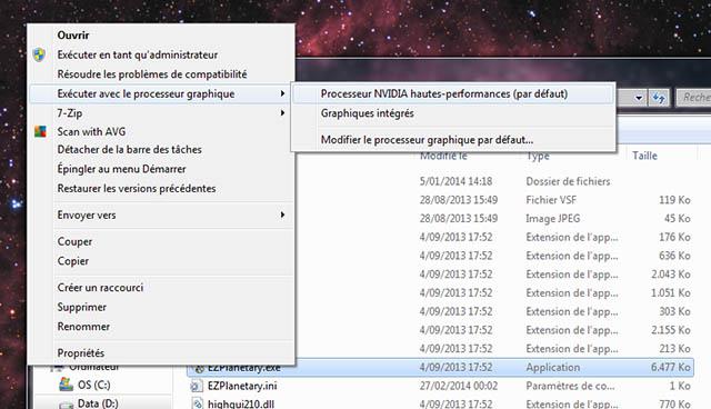

Essayons autre-chose. As-tu une carte graphique? Si oui, il faut spécifier à Windoze de l'utiliser: ;)
Hello OrionRider,
Mon portable possède une ATI FirePro M5800. Je n'ai pas l'option de choisir si je veux executer tel ou tel exe avec le processeur de la carte graphique.
Maintenant, j'ai repris le portable du boulot un DELL. Je voulais voir si en jouant sur les paramètres USB traffic et highspeed ce que cela donnerait.
Résultat je suis a 30FPS sur le portable du boulot mais toujours au point mort sur mon HP 8540w....
Je comprends pas, je comprends pas... mais pas du tout...
Dans Win7 avec un bon portable typiquement tu as deux cartes graphiques:
la carte interne, qui est médiocre et partage la mémoire vive
et
la carte externe, qui possède son GPU et une mémoire dédiée sur un bus séparé.
Cette carte externe n'est pas forcément active; par exemple parce qu'elle a été ajoutée par après ou si le système a été réinstallé. Bref, si les pilotes ne sont pas sur le système, Windoze ne l'utilise pas mais tout semble normal.
Même quand tout est installé comme il faut, par défaut Win7 utilise la carte interne, sauf si celle-ci est 'saturée'. A ce moment il bascule de façon 'transparente' sur la carte externe.
L'algorithme de Win7 pour utiliser ou pas la carte externe n'est pas fiable, notamment pour les logiciels peu connus. Donc en principe tu dois avoir la possibilité de 'forcer' l'utilisation de telle ou telle carte pour un exécutable.
ça pourrait expliquer pourquoi ton portable n'arrive pas à gérer le flux vidéo de la cam.
