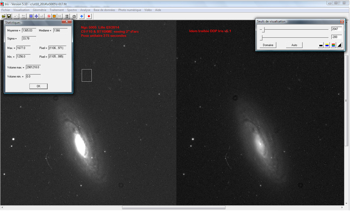

Enfin une brute, même combat, le protocole est bien rodé :
