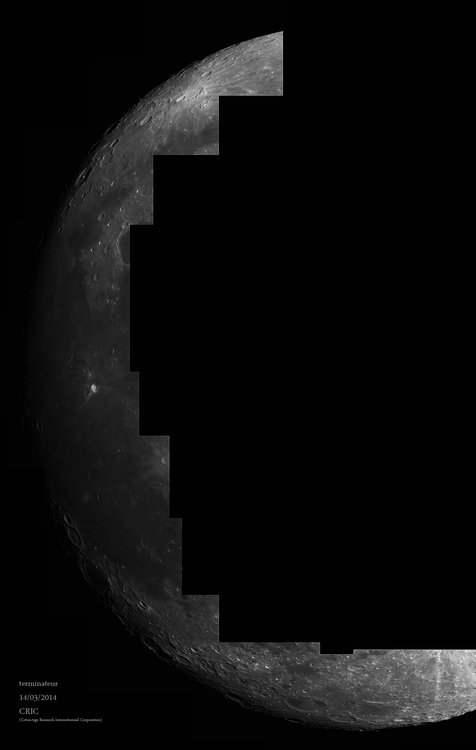

hier soir, tous le membre du C.R.I.C (Coton-tige Research Internationnal Corporation) était réuni
objectif: le terminateur avec QHY5L II + barlow *3 + filtre IR + filtre rouge sur 200/1000
traitement AS2 + Iris
Vancittert 6.1 puis 5 2
mosa_14_3_2014reduite.jpg?psid=1
à 33%

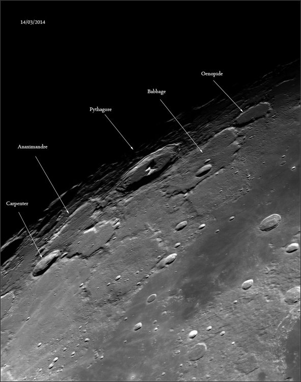

rajout de Pythagore à 100%
pythagore2014.jpg?psid=1

Il faut le déposer celui-ci , avant qu'on te le croc, ce filtre rouge donne un contraste exceptionnel. En rgb c'est celui qui donne toujours plus de fins détails.
Un beau morceau du périmètre, avec un traitement au poil :), plus je vois d' images lunaire et plus je me demande pourquoi je n'y prêtais pas plus d'attention avant :?:, mais je vais me rattraper :D.
Wow ça en jette ! Bravo !
Le filtre rouge semble bien utile en effet. J'ai essayé hier soir et ça turbulait à fond les ballons. J'aime beaucoup ta technique d'accentuation, tu nous en dis un peu plus ? :be:
Cette commande n'est guère documentée, je copie Valère et j'adapte aux images
finalement, la ligne de commande éditable d'Iris s'avère bien plus rapide qu'un menu conventionnel et permet de faire de multiples essais
après, un "tons foncés/tons clairs" sous Photoshop en rajoutant juste un poil de contraste des tons moyens
l'ennui c'est que AviStack2 ne sait pas sauvegarder en 16 bits, il faut donc passer son 32 en 16 avec Régistax
un peu long mais le jeu en vaut parfois la chandelle
je rajoute un petit Pythagore à 100%
