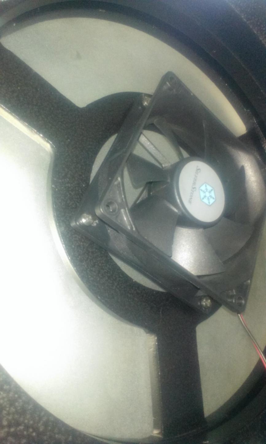

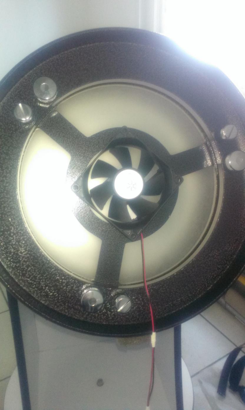

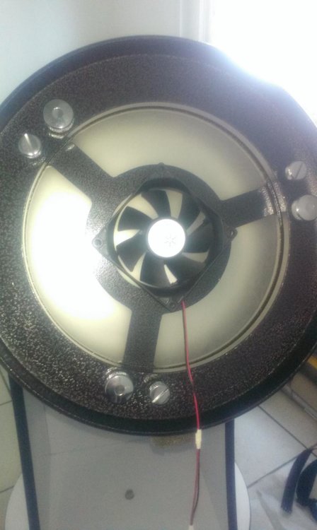

Apres pour accéléré la "MET" un ventilo au cul du miroir pourrait aider.
Voila une photo de ce que j'ai fait sur le mien, un ventilo avec un entraxe de
7 cm relié à une batterie de scooter 12 V et un interrupteur entre les deux pour arrêter le ventilo quand je le veux pour commencer l'observation.
