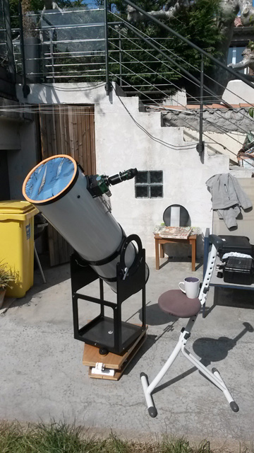

A Marseille, en ce moment c'est le grand panard ; mon instrument est dehors depuis une semaine et demi. Le midi on mange déjà dehors ;) et le café se prend devant le Soleil.
Sur la chaise d'observation y a pour l'occasion de la photo un Cappuccino avec chantilly ; on se refuse rien !
Et là en solaire je vous prie de croire que je suis très loin d'exploiter le diamètre : grossissement utilisé 80x en bino ! Déjà on danse avec la turbulence. La lunette de 102mm (que j'avais testée en parallèle) serait, elle aussi, sous exploitée. Pourtant ce n'est pas du tout la même image ; à ce même grossissement c'est le jour et la nuit entre les deux instruments.
Malgré tout je ne dénigre pas ma lunette qui me permet d'observer le Soleil dans des conditions et circonstances impossibles au "gros".
