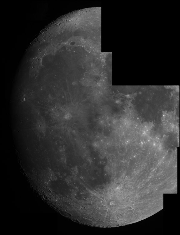

voici une mosaïque de la quasi pleine Lune réalisée dans la nuit de jeudi à vendredi.
Je dis quasi car elle n'était pas tout à fait pleine mais surtout parce que j'ai tant trainé que je n'ai pas eu le temps de la terminer et elle est aller se cacher derrière un lampadaire que je maudis de tout mon coeur :)
Cliquez sur l'image pour la voir en "presque full HD". Astrobin limite la taille car l'originale fait environ 2000x2500...
Les conditions étaient exceptionnnelles ici, pratiquement aucune turbulence et en visuelle, c'était un spectacle ébourifant!
J'ai utilisé un newton 200/1000, une ASI120MC.
Acquisition avec Sharpcap de 7 vidéos de 2000 images. J'ai gardé 500 images par films.
Traitement avec Autostakkert pour le tri et l'empilage, puis Iris pour un double Vancittert puis black.
Je suis réellement dégouté de ne pas l'avoir finie car des conditions comme ça ne se rencontrent qu'une ou deux fois par an dans mon coin...

Beau résultat quand même, car faire une mosaïque, c'est du travail.
Tu auras forcément des occasions pour faire la Lune en entier.
Juste un peu plus de lumière sur ton full.
Courage.
Merci mais les occasions ne sont pas si nombreuses si on considère le niveau de turbulences particulièrement faible cette nuit là. Je garde espoir mais c'est tout de même une belle occasion ratée :-/
Pour la luminosité j'ai préféré jouer la sécurité car j'ai déjà cramé les parties plus claires lors d'autres tentatives. Avec une profondeur de 8 bits tu as peu de marge lors de cette phase où la différence est vraiment grande entre zones claires et sombres...
