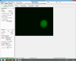

J'ai fait mes premiers essais sur Jupiter avec ma QHY5L-IIC.
Je visualise l'image sur le PC en couleurs (OK) puis fais ma capture au format SER, noir et blanc (OK) :)
Puis traitement avec Registax 6 :
Ouverture du fichier SER : l'image est en couleur (colour debayer coché) tout va bien :)
-Align : tout est OK :)
-Stack.......et à la fin du traitement l'image finale est...verte (et moi aussi) :wub::wub:
Qui peut m'aider :):)
Elle a une dominante verte ou bien c'est un problème de matrice de Bayer et il n'y a que du vert? :confused:

Quand je fais un RGB Balance il ne se passe rien et si je joue sur les curseurs c'est le fond du ciel qui change de couleur mais la planète reste verte :wub:
Je vous enverrais tout à l'heure des images.....

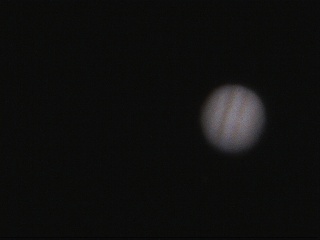

Mes acquisitions SER sont en noir et blanc mais quand j'ouvre un fichier SER avec Registax 6 il coche tout seul le case colour debayer et l'image apparaît en couleurs correctes dans la fenêtre de visualisation. Ce n'est qu'à la fin de la phase de stacking qu'elle sort verte :wub:
Mais depuis j'ai essayé Autostakkert et là aucun problème, la couleur est bonne à la fin de l'empilage des images :)
J'exporte alors l'image traitée en Tiff et l'ouvre avec Registax 6 pour les ondelettes....et ça me semble bon....sauf qu'avec la turbul que j'ai eu c'est pas montrable sur le fofo :cry:
Est ce que ma procédure te semble correcte ?

Ah j'ai le même problème!
Quand je fais tout avec Registax 6 l'image est totalement verte et en bougeant la balance des couleurs ça reste vert, alors que si je passe par autostakkert tout se passe bien...
C'est bizarre, vous n'avez pas d'explication? :?:
