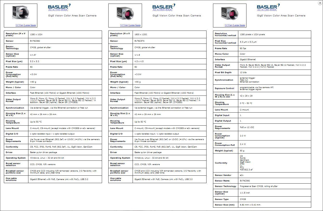

Voilà j'aimerais obtenir vos avis sur les différentes caméra basler couleur.
Je suis vraiment hyper content de ma basler1300 30GM et je désire voir vers quel modèle couleur il serait judicieux de s'orienter.
Il est vrai que je pourrais acheter une roue a filtre pour profiter de la basler noir/blanc mais capturer directement en couleur à un sacré avantage qui me plait bien. (surtout que je pense que ces caméras sont performantes pour cela)
Comme il s'agit d'un prix relativement élevé que je veux éviter de faire une bêtise (surtout qu'il me faudra encore kk petits mois d'économie avant de me l'offrir) je demande aux Pros le pour et le contre de ces caméras.
Donc je vous présente les 3 modèles que j'ai retenu :
La basler ACA1280-60GC
La basler ACA1300-60GC
La basler ACA1600-60GC
Les trois camera ont une performance de 60FPS toutes avec un capteur CMOS.
La 1280 et la 1300 ont le même capteur EV76C560 seule différence que j'ai trouvé (hormis le prix entre ces deux) est que la 1280 permet le rolling shutter alors que la 1300 permet le global shutter mais la cela devient trop technique pour moi... (et dans la description de la 1280 les drivers pyton ne sont pas cité..)

Les 1300-60 et 1280-60 sont basées sur le même capteur E2V 76C560 "Saphire" fabriqué à Grenoble.
C'est la version standard de cette série de capteur E2V qui existe aussi en "Ruby" 76C661 qui est la version à sensibilité étendue en IR (deeply depleted). Le Saphire est un peu moins sensible que le Ruby qui est le capteur le plus sensible actuellement sur le marché dans cette classe, mais il est aussi moins bruité. La sensibilité du Saphire est un peu supérieure à un ICX618 en crête, mais sa plage de sensibilité élevé est plus étendue. Tu as William sur WA qui utilise un E2V 76C661 sur son IDS3240 NIR.
Je n'ai pas testé la 1280 encore, mais les différences sont :
- Mode global ET rolling shutter pour la 1300-60, seulement rolling pour la 1280
- un FPGA à priori moins puissant pour la 1280 (je dis bien à priori) puisque nécessitant des fréquences moins élevées.
La 1600 est basée sur le grand frère de ce capteur, le 76C570. Il est un peu moins sensible du fait de ses pixels plus petits.
La version 1300-60gm (GigE) débite en fait 69-70 i/s à pleine résolution, et plus de 140 i/s en 1280*480.
J'ai relevé 8,5 e- de bruit de lecture en rolling shutter, et 17e- en global shutter. La valeur en rolling shutter est très très bonne puisque meilleure que les capteurs Sony ICX de format comparable.
Le rolling shutter peut poser des problèmes d'artefacts sur certains sujets (solaire à faible échantillonnage par exemple), mais cela n'est pas gênant au delà de quelques ms de temps de pose.
