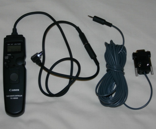

Peut-être en passant par une interface serie/usb comme celles destinées à contrôler le shutter des APN, ou directement par son port USB ?
Modifié par satourne
Je vais regarder ca de tres pres ce week end et faire des essais, il faut que ca marche :)
J'avais aussi pensé par le cable usb directement de la raquette au PC, mais je ne pense pas on verra, je pense que le signal passe plutot par la prise jack de la RC (câble liaison Canon) mais du coup il faudrait un cable genre Jack -> USB, j'en ai encore jamais vu ^^
Pour passer un signal logique (shutter) vers l'USB, on peut assez facilement passer par les signaux de contrôle d'une liaison série que l'on transfère ensuite via une interface série/USB (pas chère).
ATP propose des revendeurs de ce type de module pour contrôler l'APN, donc, dans l'autre sens :
http://www.ideiki.com/astro/Serial.aspx
Oui je viens de voir ça sur le site 'la câble de droite) et ensuite passer avec un convertisseur RS232/USB
Ca doit se bricoler facilement faudrait dérober un plan xD
