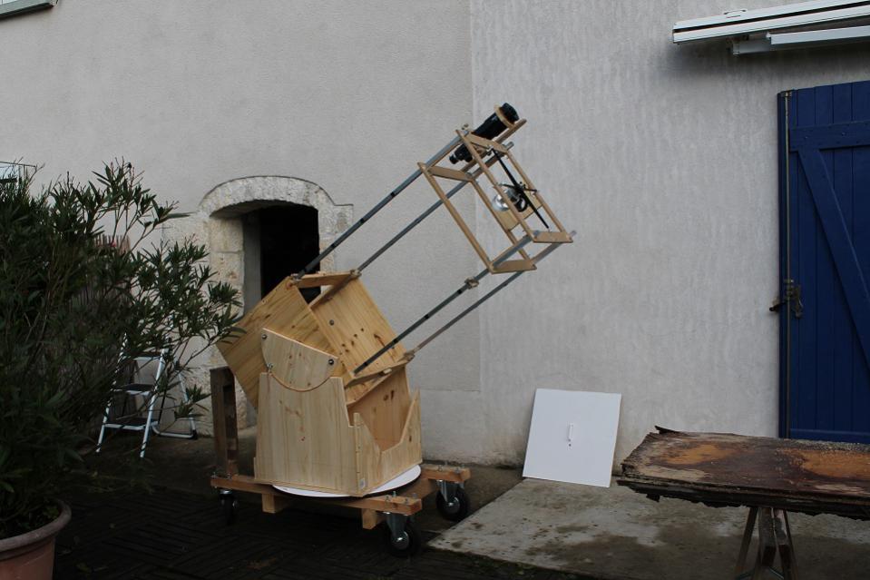

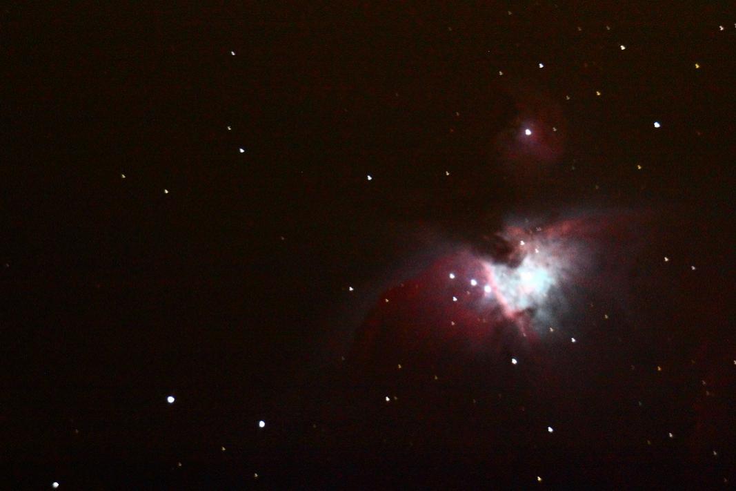

vous n'etes pas le seul, j'ai également un 406mm LB, sur la monture d'origine il n'est pas possible de faire la mise au point en effet le foyer de l'APN est bien trop loin dans le tube. Certain réhausse le 1er mais j'ai décidé de faire descendre le secondaire. De facto pour le visuel il faut une rallonge.
Les photos que j'ai pu prendre sont sans table équatoriale. Entre parenthèse vouloir résoudre M3 au 406 sans suivi est du domaine de l'impossible. De mon côté en attendant je suis resté sur la lune, jupiter et M42 (2secondes) et polaris.
Mon prototype est polaris 1, je suis sur le polaris 2 (après investissement dans défonceuse, rail de guidage, teflon etc....)
cordialement
