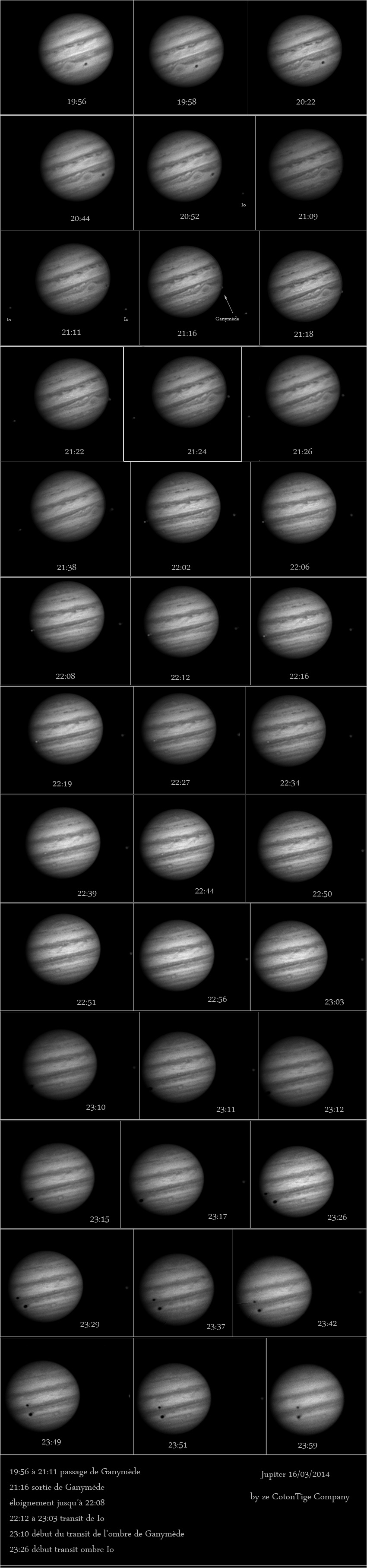

la planche complète
planche16_3_2014.jpg?psid=1

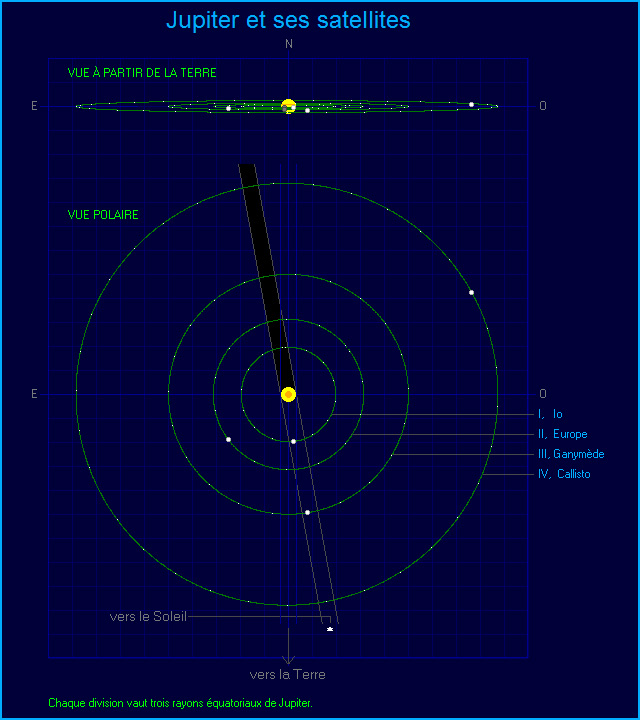

je me suis demandé pourquoi les ombres étaient ovales alors que la colim était top, mais le schéma de Coelix montre que la Terre n'était pas alignée...enfin c'est une hypothèse :be:

Par contre les planches, un régal pour la 3D si on louche.
Ben, alignée ou pas, si tu projettes un disque sur le bord d'une boule, il est plus probable d'obtenir une forme ovale plutôt que carrée.

Un truc que je n'ai pas compris excepté si tu as fait une erreur :b: (étant donné que tu as du mal à voir les chiffres maintenant) :D:D:D
Eric dit qu'il aime bien la version de 20h30 (moi aussi d'ailleurs) mais si je suis ta planche en N/B, elle ne correspond pas à celles entre ; 20h22 et 20h40 car la tache est beaucoup plus éloigné vers la droite !!! a moins que ta montre se soit arrêté :b::D:D:D pourrais-tu m'expliquer ce chmiliblic :be:

Cà doit être un dérapage avec les heures TU et les civiles , la 3e RGB semble correspondre avec celles de la planche autour de 21h30.
AH et 21H11 y a 2 Io !

TU or not TU! you know? :be:

super ton post et quelle série! j'adore on dirait les planches photographiques des grands observatoires mais avec une définition de ouf!
la 21h16 est ma préféré...
