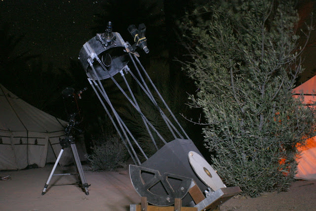

Ici, les deux côte à côte lors d'une nocturne avec des néophytes:
C'est bien le gros qui était squatté en permanence, malgré les facilités de suivi avec l'équatoriale.
Question chiffres: une résolution deux fois meilleure et quatre fois plus de lumière.
