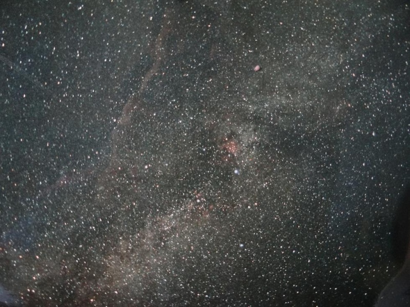

Alors voilà, je vais pas tarder à ressortir et dépoussiérer mon bon vieux 114/900 avec lequel je compte faire quelques photos comme au bon vieux temps.
Mon manque de budget fait que je reste un dinosaure du vieux matos (réflex argentique, pas de suivi motorisé et encore moins de GoTo...)
Il y a presque 15 ans, je suis bien arrivé à faire quelques photos par projection de la Lune, de Jupiter et Saturne. Je me souviens, à chaque fois je notais toutes les caractéristiques des photos pour éviter des factures de développement en ne faisant pas 20 fois les mêmes erreurs.
Ceci étant, j'ai vendu un ETX70 dont je n'avais plus d'utilité, du coup ça me fait une petite rallonge de budget et je prendrai quelques conseils de votre part pour moderniser un peu mes antiquités. En attendant, je vous laisse une photo d'une photo (agrandie en poster) que j'avais faite en parallèle de la voie lactée pointée sur NGC 7000 par une pose de 20 minutes et suivi à la main :
Oui, je sais, je sais ça pête rien mais n'empêche que mon fiston de 5 ans à l'époque était drôlement fier de son papa !

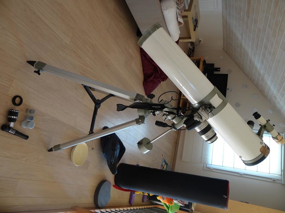

Alors voici la photo de ce que j'ai :
J'ai un boitier Pentax avec bague T et un adaptateur pour mettre l'oculaire (de mémoire, je l'insérait à l'envers ou j'avais fait une modif pour avoir une image nette.
Ah oui, j'oubliais l'essentiel : un carton percé de 2 trous à mettre sur l'objectif du télescope pour faire la mise au point par projection.
Alors du coup, j'hésite à
* Acheter un boitier Pentax numérique d'occasion sur le bon coin (90 € ça passe) et c'est compatible avec ma bague T et mes objectifs.
* Acheter une lunette d'occas à mettre en parallèle à la place de l'appareil photo (placé sur une tringle de volet... Très costaud)

Belle image argentique à la manu :)
Cela me rappelle de bons souvenirs.

bravo lolo,
le coté rustique me plait ; il faut une sacré patience pour rester 20 mnts en manuel ;
par contre, je ne vois pas comment effectuer le réglage fin en DEC ni en AD sur la photo ??comment peux tu avoir un suivi manuel précis car je ne vois aucun fléxible ou autre appareil de précision manuel ?? le suivi se fait à la main en bougeant le tube ?

Pour ce qui concerne le guidage à la main, effectivement, je n'ai aucune motorisation : je prends la molette en asc ( c'est plus précis que le flexible )et le flexible en déc... Et en plus pour cette photo, j'avais une bière de la main droite car on peut lâcher la déclinaison de la main droite assez souvent. :cool:

A ta place j'essaierai comme "autrefois" sans investir dans un moteur AD. Après tout ton image grand champ postée en debut de fil n'est pas si moche que cela, et surtout en 20mn de pose à la manu sans moteur !
