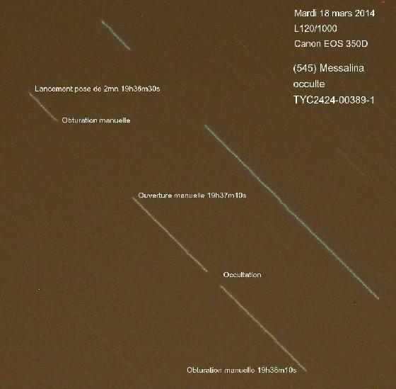

La manip prévue était:
19h36m30s déclenchement d'une pose de 2mn
Peu après obturation de la lunette en posant le bouchon délicatement sur le pare-lumière.
19h37m10s dégagement du bouchon en étant le plus précis possible en temps pour avoir un repère temporel.
Ensuite occultation, avec un peu de chance...
19h38m10s obturation de la lunette en essayant également d'être précis
19h38m30s fin de la pose programmée
Ce programme écrit était fixé sur ma tablette à dessin, accompagné de la pendulette radiopilotée tenue par un élastique. Y'avait plus qu'à effectuer les gestes prévus aux temps prévus...:rolleyes:
Tout s'est déroulé de façon optimale, à part un petit cafouillage à la fin de la pose qui fait que je ne peux utiliser pour dater l'occultation que le début de pose qui m'a semblé nettement plus précis.

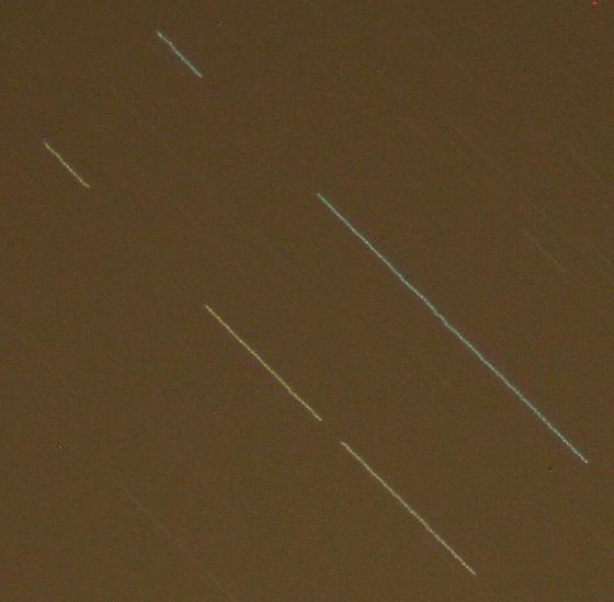

Et l'occultation a bien eu lieu. J'ai ma petite interruption de la trace, bien visible et nette :banana:.
Pour le dépouillement j'ai procédé de façon sommaire en pointant les différents endroits de la trace et en notant les coordonnées correspondantes. Ensuite, à partir de la focale (1000 mm), de la taille des pixels (6,4 microns), de la déclinaison de l'étoile (+ 31,955°), j'ai obtenu les résultats suivants:
Début de l'occultation 26,0 s après 19h37m10s soit 19h37m36,0s
Fin de l'occultation 30,7 s après 19h37m10s soit 19h37m40,7s
Durée de l'occultation 4,7 s.
Les valeurs sont au 1/10 s mais la précision réelle doit être de l'ordre de 3/10 ou 5/10, difficile à évaluer.

Elarwen, ça a l'air si compliqué? :)
C'est très simple mais je crois effectivement que ça peut paraitre un peu touffu dans mes explications, et puis sur l'image il y a un début de trace qui ne sert à rien, sauf à être sûr que le bouchon n'est pas bloqué sur le pare-buée et qu'on ne risque donc pas de dépointer en l'enlevant :be:
Je vais simplifier un peu la manip pour les prochaines. L'idéal étant qu'avec l'entraînement je puisse faire ça sans me poser de questions, et donc ne pas hésiter à essayer même avec de fortes chances de faire une observation négative.
