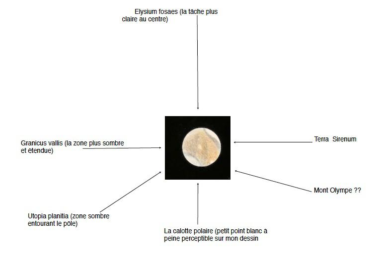

je poste un nouveau dessin de Mars réalisé dans la nuit du 17 au 18 mars 2014.
On y voit de nouvelles structures, rotation de la planète oblige !
J'ai établi une légende du dessin comme pour le précédent post...
Cependant, je ne vous cache pas que des doutes demeurent...Donc à prendre avec beaucoup de précaution ! Quelques fautes se sont glissées dans la légende : "Elysium fossae".
Bon ciel tout le monde !

Astre : planète Mars
Instrument : lunette FC100DF
Grossissement : 222x à 295x
Etat du ciel : très stable ! Mars au zénith quasiment.
pas évident... Si le mont Olympe est là, alors ya renvoi coudé !!!! et la mer des sirènes ne plongerait pas vers la petite syrte.
Il est PRIMORDIAL de redresser ses dessins !
mais je pense que c'est redressé, au regard justement de cette mer des Sirènes, et que le truc blanc est probablement un nuage matinal.
Regarde sur mon récent post planétaire, la config est probablement identique au 3° dessin de la série martienne. Si c'est inversé, alors ça ressemble au 2° dessin de la série, mais avec cette mer de sirène qui penche "dans le mauvais sens"
en tout cas, très beau, et plus que tout vachte intéressant (quoiqu'un chouya trop petit pour pleinement apprécier le travail, qui le mérite amplement !!!!)
bien amicalement
Serge

J'avoue que la tâche blanche me laisse perplexe aussi. Ca pourrait être mont Olympe, ce qui serait logique compte tenue de l'inversion provoquée par le renvoi coudé à miroir....Mais c'est pas simple Mars...Pas simple mais passionnant !
Difficile pour moi aussi de m'y repérer, déjà parce que je suis encore très hésitant sur la géographie martienne, mais aussi parce que je m'accroche à l'image que j'en ai en ce moment de chez moi et avec un Dobson, ce qui change forcément beaucoup de ce que tu peux en tirer loin d'ici avec un renvoi coudé !
Mais très beau rendu comme d'habitude sinon, tout doux, et qui montre que la lunette envoie de belles images que tu arrives à bien analyser.
