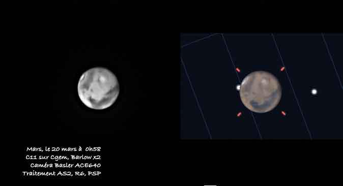

Malgré un ciel beaucoup moins stable que la semaine dernière,
mais aussi plus transparent, une mars prise cette nuit:
A coté l'image extraite de Stellarium
C11 sur Cgem, Barlow x2, Caméra Basler 640
Acquisition de 100s
2000 images conservées sur 11 000
Traitement AS2, Rx6 et Photoshop
Il me faudrait peut-être grandir un peu l'acquisition avec une barlow x3...???

Salut Jean-Louis :)
pareil pour le ciel
cette Mars est bien fine avec de beaux détails
je l'ai faite aussi mais pas encore traitée
bien l'idée de Stellarium pou repérer les formations: je note ;)

Rendons à César...
C'est Jean-Michel un astram de la Sat qui avait fait un tel montage pour ma première Mars et j'ai repris l'idée.
C'est sympa - et rassurant - de pouvoir comparer exactement à la même heure les deux images.

Vu le bon résultat avec cette image, tu as encore de la marge en terme de résolution.
Si la turbulence te laisse tranquille, tu peux mettre une barlow plus puissante sans problème.
Avec ta caméra sensible, tu dois pouvoir pousser le grossissement.

Merci à tous les deux, je vais effectivement essayer une barlow x3...si j'en trouve une...
