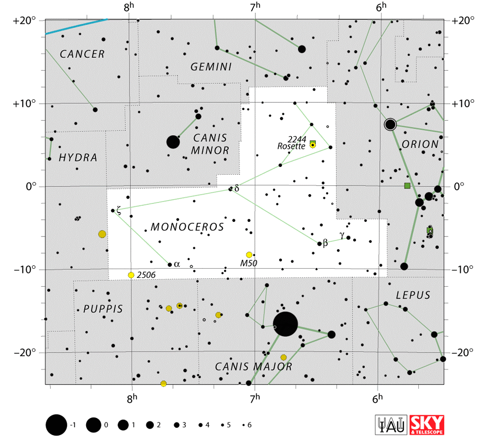

Service des cartes, qui a demandé une carte ?
Si je ne me trompe pas Epsilon est l'étoile qui marque le museau du bestiau.
Donc juste à droite à de la rosette. J'ai pas mon bouquin pour vérifier.
Un cheminement utile sera d'imaginer un segment reliant Alpha d'Orion (Beltelgeuse) à Alpha du Petit Chien (Procyon). Tu découpes ce segment en 3 tiers. Tu t'arretes au premier tier en partant de Betelgeuse, tu seras juste au dessus de l'étoile cherchée. Reste plus qu'à descendre un peu, la première étoile un peu brillante rencontrée sera la bonne, ce sera normalement la plus brillante dans ton champ.
Attention au chercheur optique qui inverse les images. C'est juste une petite gymnastique. Si tu veux tu peux t'aider de jumelles pour repérer l'étoile, histoire de se familiariser avec ce coin du ciel.
La méthode de Bruno est parfaite car elle fonctionne dans tous les cas. Notamment sur les cibles "invisibles" au chercheur comme les étoiles vraiment très faibles ou les objets du ciel profond. Ici c'est pas encore une cible extrème, sous bon ciel l'étoile serai visible à l'oeil nu et meme sous ciel pollué elle sera facile aux jumelles.
Dans tous les cas :
- agit avec rigueur et méthode, quelle que soit la méthode. Ce qui implique de prendre son temps.
- dotes toi d'une bonne carte, de préférence papier et pas iphone. Celle ci dessus peut dépanner.
- mets l'oculaire ayant le plus grand champ réel sur ton tube (souvent la plus longue focale).
PS : tant qu'on y est essaye de regarder Béta de la Licorne, elle dépote !!!
Epsilon : http://stelledoppie.goaction.it/index2.php?iddoppia=25148
Béta : http://stelledoppie.goaction.it/index2.php?iddoppia=25632
Je n'y ai pas pensé sur le coup, mais j'avais déjà utilisé cette technique pour repérer M44.
Elle était également sur ma liste !
