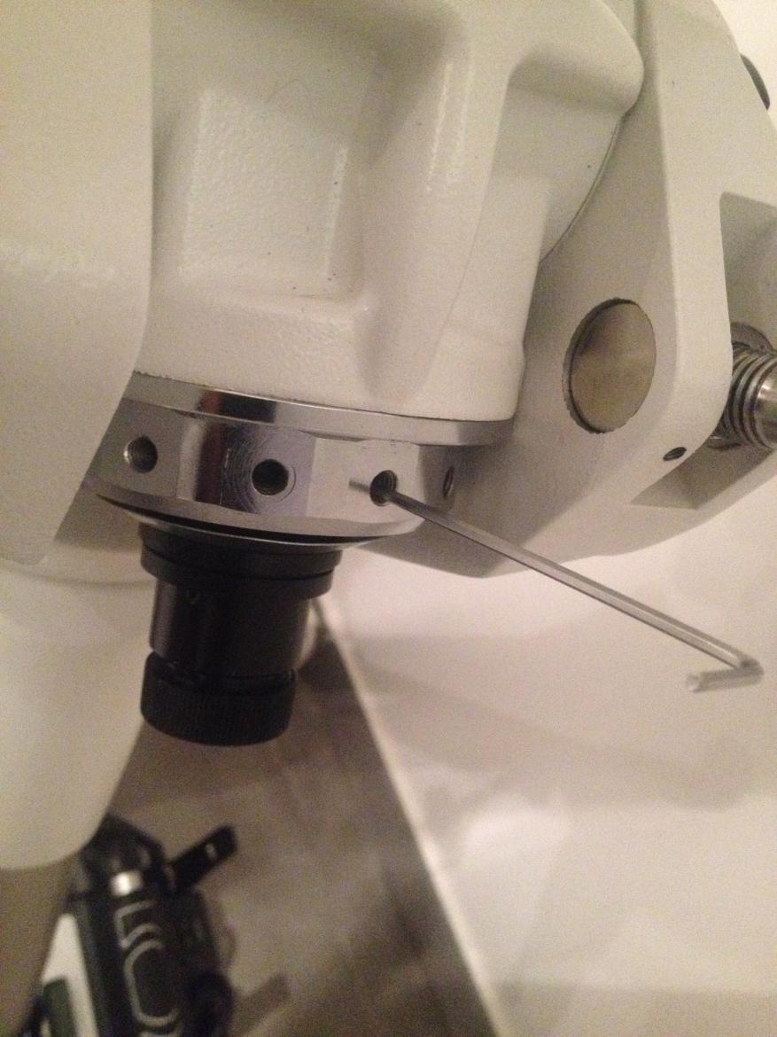

Le printemps et la et cela ma décidé pour démonter nettoyer et graisser ma monture AZ EQ6 GT:).
Mais voila problème impossible de démonter la couronne de frein de l'ascension droit pour enlever le bloc de l'axe AD:?::?:...
Après moult recherche sur le web aucun tuto sur l'AZ qui n'a rien avoir avec la EQ6 .
AU SECOUR:cry::cry:
Modifié par striker06
bon je vais me répondre :),après verif minutieuse il y a de toutes petites vis btr que l'on voit au travers des trous de la couronnes de frein .....(avec une lampe frontal )
Si cela peut aider quelqu’un qui se lance dans le même chantier .
Ensuite il faut deviser l’écrou noir pas évident et après la couronne de frein le bloc descend.
A bonne entendeur;)

oui c'est vrai je les collectionnes MOI...:)
Bon mise à part ça,il y à des petites vis btr cachées entre les trous de la couronne de frein (chromé)il faut la faire tourner pour les trouver,ne surtout pas forcer sur l’écrou noir tant que les 3 petites vis BTR ne sont pas dévisser(risque de ruiner le filetage.)ensuite dévisser l’écrou noir et après la couronne de frein.Et la miracle le bloc se démonte :rolleyes:

de rien et pas encore de tuto mais une petite photo c'est mieux qu'un grand discours non......
Il y en a 3 et bien sur le mieux c'est de sortir le bloc de la monture .
évidement il faut démonter le viseur polaire aussi ,une fois les deux bagues noires enlevées.le viseur se démonte à la main sens inverse des aiguilles d'une montre ..

J’ai eu des problèmes de suivis,pendant des poses longues et j'ai voulu vérifier la monture pour éliminer un maximum de point qui peuvent générer ces problèmes (entre la flexion,le guidage et j'en passe)de plus c'est une monture d'occasion certes pas vieille, mais ou je me suis déjà rendu compte que le viseur polaire était à l’envers (le réticule).
