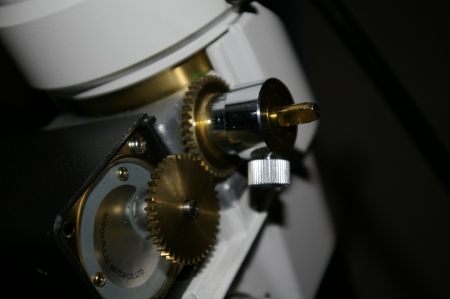

Salut
Je possède une GPD2 et une motorisation Vixen, il y a un système d' embrayage pour coupler le pignon moteur avec le pignon de la monture, il faut serrer assez fermement ( la petite vis crantée de la photo ) pour assurer le couplage sinon ça patine, il ne faut pas qu' il y ait de l' huile ou de la graisse dans l' embrayage, c' est peut être là ton soucis si c' est un système du même style

Salut Spiro34,
Bon, ça marche! Mais il faut y regarder de plus près pour s'en rendre compte. C'est logique après tout, le tube lui-même, il faut attendre assez
longtemps pour remarquer son déplacement.
Merci pour tes conseils qui pourront éventuellement me servir à l'avenir.
