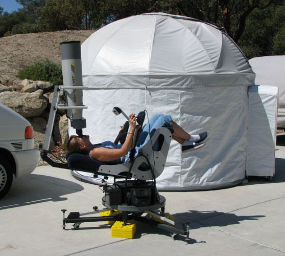

C'est ce qui s'appelle faire corps avec son instrument ! (attention à ne pas s'endormir dans cette position, car avec 15 kg sur les yeux, aie aie aie ma tête au réveil...:confused::p).En revanche, il manque des repose pieds au siège, donc au bout d'une heure d'observation, le gars risque d'avoir les jambes engourdies...<_<
Modifié par AlphaCentaury
... :D faut éviter les cassoulets avant ... (les gars de Fuji auraient quand même pu penser à les faire en 90°, j'espère pour lui qu'il les a bien attachées) ...

le type de la photo avec ses grosses Fujinon 25x150
Pssst! C'est une femme...
