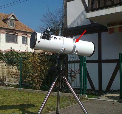

On reproche souvent aux montures équatoriales 'allemandes" que le tube prend des positions telles que l'on ne peut plus accéder à l'oculaire. Il faut donc desserrer les colliers, faire tourner le Tuyau, et resserrer les colliers.
C'est pénible, j'ai encore vu un copain s'emmerder avec ça il y a peu de temps!
On peut aussi réaliser ce petit bricolage :
La bande d'alu (flèche rouge) est serrée sur le tube, les colliers (blancs) sont très peu serrés, ainsi le tube peut tourner dans ses colliers. On ne perd même pas le sujet visé durant la rotation.
Pour faire cela,il faut une latte d'alu genre 3x30mm, la couper à la bonne longueur, plier deux pattes et ajouter une vis de serrage.
A l'intérieur, une bande de feutre épais collée au scotch double face permet de ne pas abîmer le tube.
Sur la tranche de cette bande d'alu, j'ai percé 5 petits trous dans lesquels j'ai introduit 5 petites vis nylon de 2mm de diamètre : le collier d'alu glisse sur le collier blanc sur ces 5 têtes de vis. Ainsi, le collier d'alu ne grince pas ni n'arrache la peinture des colliers du tube (blancs sur la photo).
Si on ne bricole pas, on peut acheter un collier supplémentaire, il ne reste qu'à mettre les petites vis de glissement!

Je voudrais pas faire mon boulet, mais tu n'as pas une photo plus grande :?:
Parce que là je ne vois pas trop ton montage ;)
Merci
Modifié par manu41
Bientôt, le Tuyau n'est pas chez moi, et j'ai pris la photo avec le téléphone (pas un iPhone, un tout petit Nokia!). Je dois refaire des photos...
