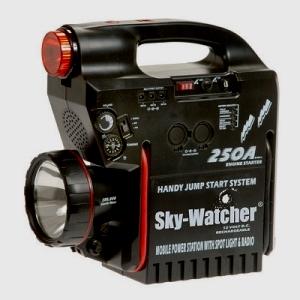

Que pensez des alimentations type powertank (en 12V 17ah plus précisément) pour gérer une monture, un ordi, une cam de suivi...le kit de base de l'astrophoto quoi!
J'en vois beaucoup qui tourne avec des batteries de voitures, mais niveau ergonomie ça m'a l’air bien plus pratique.
Donc ça vaut quoi?
Merci!!!
le principal problème c'est que ça coûte cher et que ça ne fait que 17Ah. En plus il est pas très fiable...
déjà pour l'ordi, il vaut mieux de loin, lui mettre une grosse batterie, 12 cellules 8800mAh, par exemple, enfin le max que tu trouves sur le net. C'est beaucoup plus efficace et moins cher à partir de 40eur).
Le PC est le plus gros consommateur de courant, autant ne pas à avoir à le recharger et avec le PC sur le power tank tu n'irais pas loin de toutes les façons :
Un PC portable peut prendre jusqu' 60 voir 120w en charge à 19V. Avec le rendement de conversion 12V à 19V, on passe à 75w et 150W sur le 12V soit 6 à 12 ampères dans le pire cas qui va vider le booster en 1h30 rien qu'avec le PC. Si on mettait un convertisseur 220V et le chargeur ça serait encore pire, on pourrait vider le booster en moins d'une heure avec un gros PC portable en charge.
Pour la monture, pas de problème par contre en suivit ça tiendra la nuit sans soucis.
Pour la camera de suivit, à voir. Si elle est alimentée par l'US, ça va prendre l'énergie sur la batterie du PC.
Si jamais ça consommait trop, alors tu peux prendre un hub usb alimenté en externe ou une camera à alimentation externe, comme la basler 1300 par ex.
C'est sur que le booster est bien ergonomique. C'est jouable, tant que tu n'alimente pas la CCD ni le PC je pense.
Avec une CCD ça devient limite, il te faudra 2 boosters et encore la tension ne sera pas super stable, elle baissera vite en été.
Il y a d'autres boosters sur le marché. Par exemple il y a un 24Ah chez TS pour le même prix. Mais pour moins cher tu en trouve aussi en centre auto ou sur le net. Par contres les batteries sont de qualité inégale. celle du celestron est très correcte.
En plus ce genre de batterie perd la mémoire, ce qui veut dire que si tu ne t'en sert pas pendant un long moment (quelques mois) elle ne marche plus donc ce n'est pas fiable. Je l'ai eu malheureusement constaté à mon grand regret.
