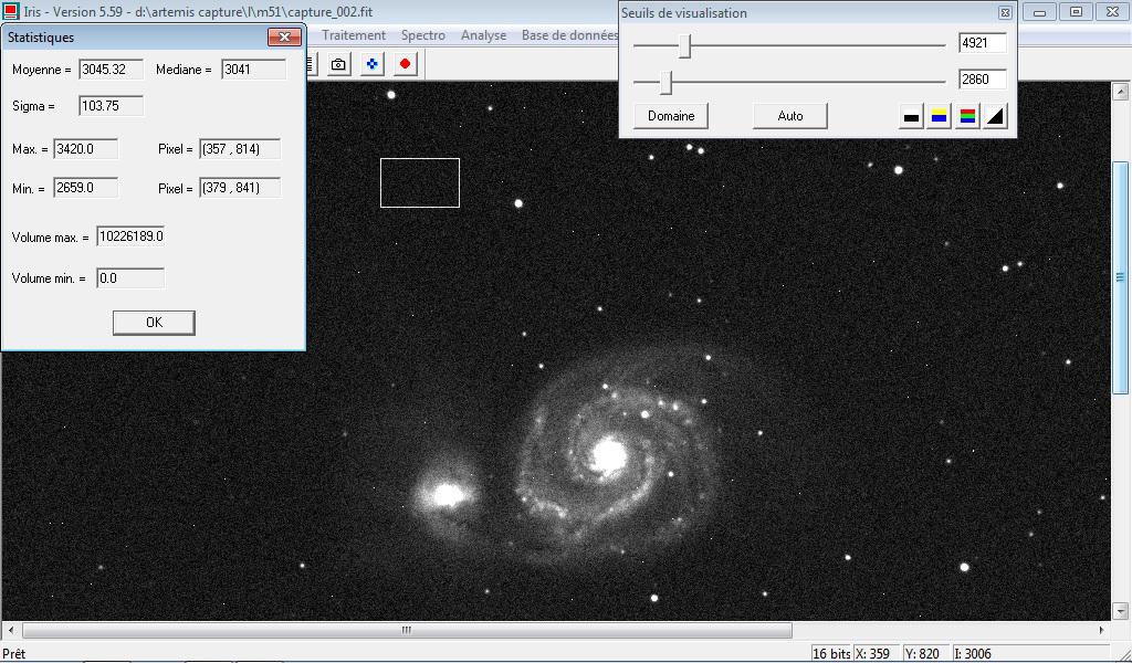

Bonjour Lucky
Le bruit sur ton offset est surprenant en effet.
La mesure est bien faite sur le fichier natif sortie CCD ?
Le bruit de lecture de l'ICX285 (monté dans ta CCD) est bien plus bas que cette valeur.
Les brutes apparaissent bruitées : c'est normal avec un sigma sur fdc à 91.

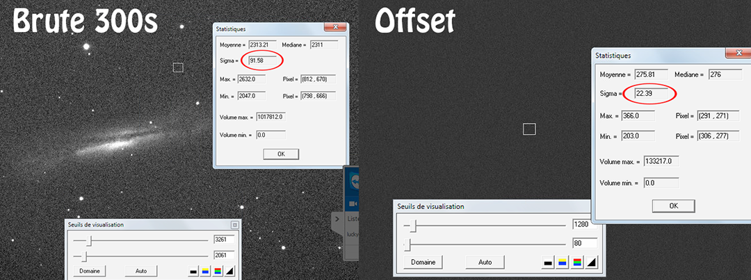

Question : quelle est la valeur du fond de ciel et de son bruit sur ton image finale compositée sortie pré traitement (au format natif CCD) ?
Bonjour Christian,
Justement depuis ce matin je fouille un peu sur le net pour avoir une comparaison et effectivement le sigma de l'offset me parait bien eleve...
Ce que je trouve d'autres utilisateurs est plutot aux alentours de 5 à 7
Pour la valeur du FDC sur l'image compositée je ne pourrait te dire ca que ce soir en rentrant, à moins que tu puisse le faire pour moi en telechargeant mes fichiers un peu plus haut (fil #54), ce n'est pas la meme cible mais le probleme est le meme, sur les couches de M51 je n'avais pas mon CLS juste le filtre L astronomik et sur des poses de 300s j'etait a environ 180 de sigma sur les brutes mais je ne l'ai pas mesure sur la couche L compositée (je n'ai aucun acces au boulot tout est verouille grrr)
Sinon oui la mesure a bien été faite directement sur le format natif en .fit
A l'APN au 1100D mon sigma d'offset est de 9.18 (voir ici fil #26)
C'est le comble de passer à la CCD et de se trouver avec des images plus bruitées qu'à l'APN non?....

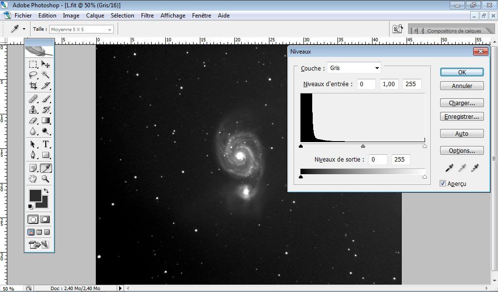

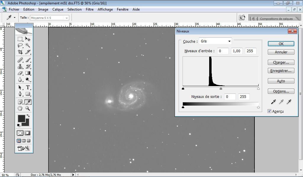

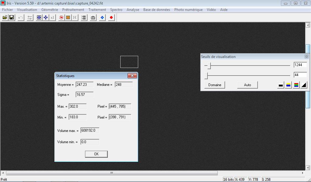

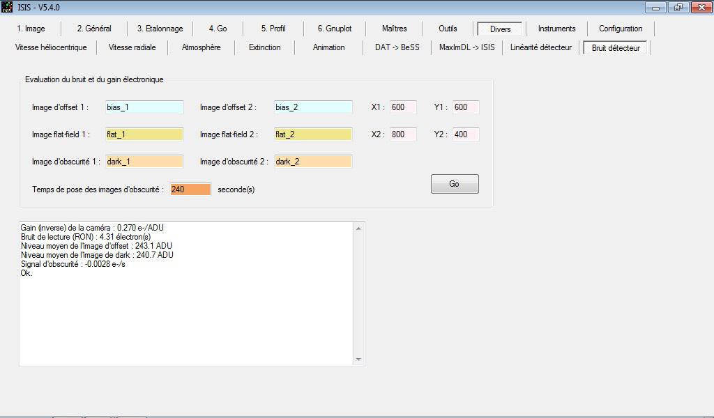

Bon alors Lucky je viens de refaire un empilement avec mes brutes faites il y a 1 mois je crois.
Je vais donc joindre les résultats pour pouvoir comparer avec les tiens, le but ici n'est pas de dire qui à la meilleur tu t'en doute mais comme nous avons le même setup ça sera peut être plus parlant pour les pro :)
De plus tu vas voir par toi même ce que je veux dire par bizarre pour ta couche L ;)
A savoir qu'il n'y as que 16 brutes de 240" faites avec le cls ccd astronomik il est vrai.
Donc en fait avec le fichier que tu as mis à disposition, perso (bon je ne suis pas un pro loin de là) je ne peux quasiment rien faire car elle est comme "cramé" et en plus avec iris et bien il ne m'affiche rien du tout.
Donc je vais laissé les pros prendre la relève car là après ça dépasse de loin mes compétences d'autant que je débute aussi.
Voici les captures d'écran
Mes valeurs avec Iris
Un bias
Une brute prise au hasard
Ensuite ta Luminance sous PS avec juste ouverture niveaux
Puis ma luminance idem sous PS
A savoir aussi qu'en ce qui me concerne j'ai fais l'empilement avec DSS.
Place aux professionnels maintenant :be:
Cordialement
vincent.

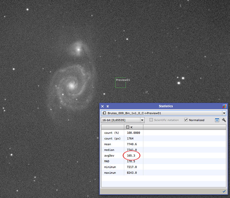

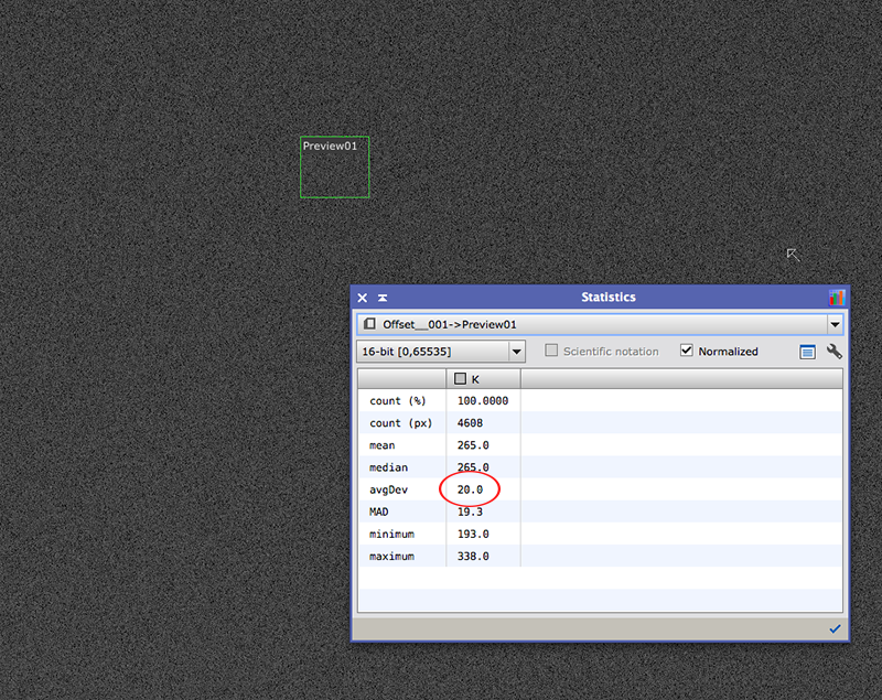

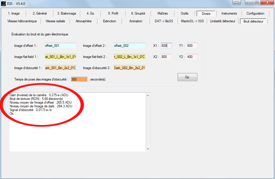

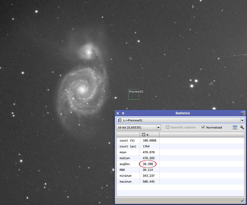

Je suis rentré du boulot et voici donc le miens
J'ai refait les mesure sous PI on tombe dans les meme valeurs qu'Iris à peu près soit un sigma d'environ 20 sur l'offset
Offset
Une luminance brute au filtre "L" Astronomik
La couche L après empilement sous Pixinsight
Et les mesures faites sous Isis
Les mesures sous Isis me semblent correct, donc je ne sais pas trop quoi penser de tout ça je laisse également la parole au pros ^
ça correspond à ce que je t'ai dit précédemment, le sigma ne correspond pas au bruit de lecture. En tout cas, je suis dans le même cas que toi avec un sigma à 17 et un RON à 4.11
Tu as un puit à 18000 électrons. Tu devrais utiliser la caméra à -10 et comparer avec les valeurs que publie C. BUil sur son site.
J'attends de voir le sigma sur les offset de Christian mais à mon avis il est supérieur à 20 sinon c'est qu'on a tous les deux le même problème :D

  luckymix a dit :
Merci pour ton compte-rendu Quercus :)
Mais de rien ça me permet d'apprendre en même temps ;)
Du coup voici les valeurs avec Isis que je viens de découvrir par la même occasion.
Bon j'ai fait comme toi par contre :ninja:
Voili voilou..

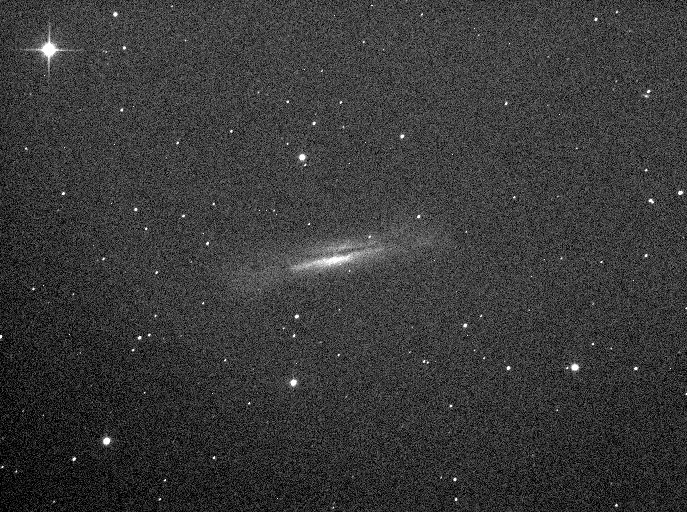

Sinon la je continu mes essais d'hier sur NGC2638 j'ai 2h05 de luminance ba che pas rien a faire je trouve l'image bruitee…….
J'etait moins emmerde avec l'APN :cheesy:
Rho non arrêtez me jeter pas de cailloux :ambu:
Personne n'a voulu jouer avec mes brutes du coup je ne sais pas si ça vient de mon traitement ou de l'acquisition..
  luckymix a dit :
Bin j'aurais bien voulu mais comme dis précédemment je n'arrive pas a utilisé ta couche L :b:
Par contre je ne sais pas si il y a une incidence mais sous Isis je viens de remarquer que tu as utilisé des dark en bin2!! C'est voulu???
