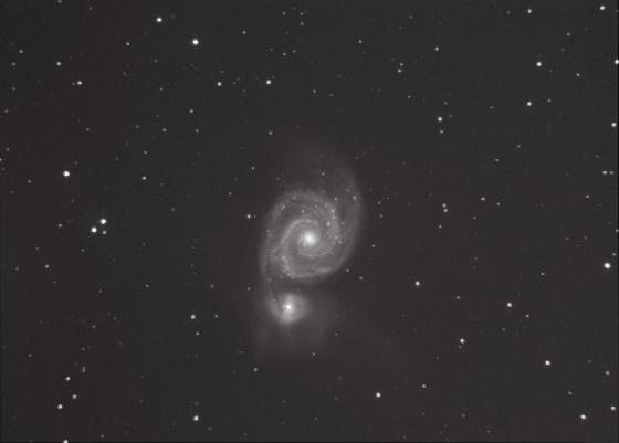

Si ça peut t'aider je débute aussi avec l'Atik314 et tout le reste d'ailleur et je suis parti sur les bases de christiand, maîtriser une bonne L avant d'y incorporer la RGB.
Voici ce que j'ai obtenu en L: 2h40 de pose en 16x600sec
Comme je l'ai dit je débute et ne suis pas encore au top sur la collimation(mon plus gros problème) mais je ne désespère pas et me dit qu'a force de la faire et avec le temps ça viendra.
Salut Canard, merci pour la photo ca me fera un petit point de comparaison avec la mienne, je regarderais ca ce soir :)
Par contre c'est quoi ton tube?
Il n'y a pas de soucis en ce qui me concerne, je ne comprends d'ailleurs pas les remarques mais bon...
