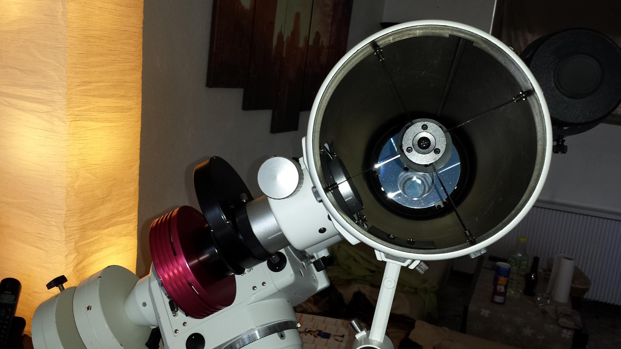

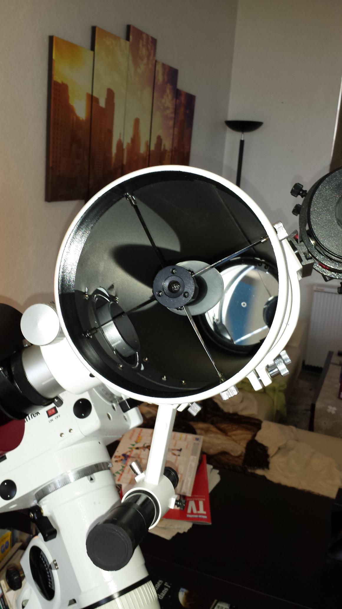

Tiens voici une photo d'ensemble de mon montage et une du PO si ça peut aider les pros ou toi même :)
Bon faites pas attention au bordel ok :be:
Salut Jumeau du matériel :D
Ben justement quand je suis comme toi ça roule mais si j'enfonce le CC complètement alors je doit ressortir le PO (il arrive a peu près a raz de l'intérieur du tube) et la Bim! vignetage
Deuxième photo post 219, on voit clairement que ton secondaire n'est pas bien placé!
La partie la plus excentrée doit être à l'opposée au PO.(offset) Ici elle est plus sur la droite.
Ton secondaire est mal orienté... Ca suffit à expliquer ton soucis de vignettage non concentrique...
Et que ça s'aggrave quand tu rapproches le CC. Une question de cône de lumière pas centré.

  benjamindenantes a dit :

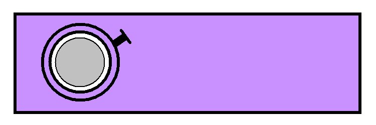

Bon, voilà ce qu'il te reste à faire:
1. dévisser la centrale;
2. tourner le secondaire de ±45° sans toucher l'aluminure;
3. serrer la centrale.
L'offset 'glisse' le secondaire de 3,5mm vers le primaire et loin du trou du PO, donc il doit être aligné par rapport au PO.
Tu mets le tube à l'horizontale et les papiers colorés puis tu bidouilles le secondaire d'avant en arrière sans le tourner sur lui-même.
Il doit tomber pile devant le trou, comme ça:
Ou comme ça:
Après ça, tu écriras 100x le tuto de 'Bruno à la plume sur papier ligné format 'écolier'.
Et enfin tu devras vachement bidouiller les 3 vis de réglage du secondaire pour corriger le tir de façon à ce que ton laser tape au centre du primaire.
Tu peux remettre le CC à fond dans le PO, ça évitera que le tube dépasse dans le chemin de lumière.

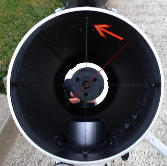

Non, ce n'est pas possible: si le secondaire était mal orienté d'une quarantaine de degrés, le primaire ne serait pas visible en entier.
A mon avis c'est un effet de perspective photo que cette impression d'un secondaire dans les choux.
Vaut mieux une photo depuis le PO.
Patte.
  syncopatte a dit :
Patte.
C'est un peu ce que je dit plus haut :( s'il etait mal incline il ne serait pas rond dans le po et je ne verrai pas le primaire et encore moins les 3 pattes non?
Merci orion de ta patience avec lucky le borne et ca logique hors du commun :p

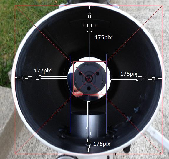

On voir l'autre photo fil #230 qu'il est bien non? (J'ai "casse" la perspective en fait)
Ta photo à été prise bien dans l'axe... (à 3 pixels près)
Le reste ne l'est pas du tout...
Même le tube du PO ne semble pas bien perpendiculaire à l'axe du tube!
Avant de vouloir faire une collimation, il faut commencer par avoir le PO bien droit!
Lis bien ce tuto qui explique tout ce qu'il ya à vérifier avant de commencer une collimation à proprement dit. (surtout le passage sur le réglage du PO)

Là pour le coup, la photo du post 230 est clairement pas dans l'axe!! Avec les effets de perspective, tu en fait ce que tu veux de la position de ton secondaire...
La photo que j'ai utilisée elle est dans l'axe!!

Ensuite tu mets la vis centrale de ton araignée au centre du tube.
Quand ça c'est bien fait (sans bâcler et sans se précipiter) tu peux faire une collimation classique et ça devrait aller bcp mieux.
Prends le temps qu'il faudra mais pour moi ta collim est dans les choux.
On peut très bien aligner des optiques et donc "collimater" avec des miroirs décalés. Mais du coup, ça grignote sur le cône de lumière et vu ce que tu racontes depuis 10 pages je pense que ton soucis vient de là.
