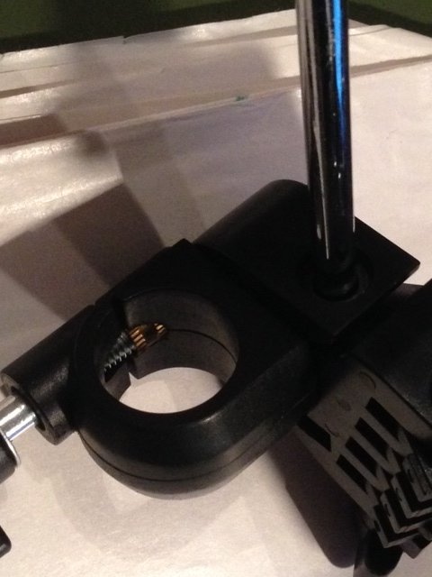

voici une photo mais je pense que vous avez tout à fait compris le problème
dans le trou, on voit le pas de vis du boulon et l'écrou doré qui normalement devrait être dans le plastique de la rotule.
Ce que j'imaginais :
- retirer l'ensemble boulon + écrou, mettre ce dernier à fleur du premier
- mettre le "collant" donc de l'araldite dans le trou
-enfoncer en force l'ensemble dans le trou,
- essuyer ce qui sort
- retirer le boulon avant que la colle ne le colle au fond
- laisser secher
qu'en pensez-vous ?
merci encore

Salut, ce que tu as déloger me fait penser aux écrous à sertir (le plastique étant trop léger, on se sert de cette pièce pour pouvoir visser dedans) : http://www.directindustry.fr/prod/shanghai-jingyang/ecrous-sertir-aveugle-tetes-fraisees-39223-305516.html
Pareil que les copains, si c'est bien ça, de la colle style araldite ou résine bi-composant dans le logement puis en force tu remets la pièce à sa place, une fois sec ça ne devrait plus bouger.

Bonsoir
Pas de vis sans fin, je viens aussi de revérifier, voici une photo de toute la rotule démontée du pied.
Le pied rentre dans le trou et on sert avec la "poignée" qui est bout de la visse en bas à droite de la photo.
la partie en haut à droit est le support de la lunette/appareil photo
et la tige chromée qui part à gauche est pour le réglage fin
Pour teddeLyon, effectivement cela ressemble bien à ce qu'on trouve au bout du lien...
J'irai voir ma GSB préférée pour trouver de l'araldite ou de la résine...
