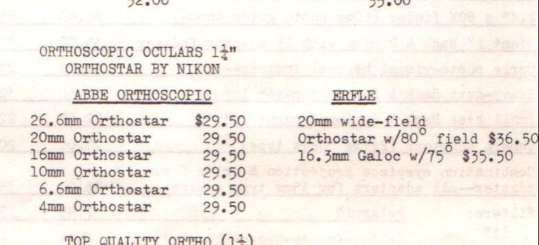

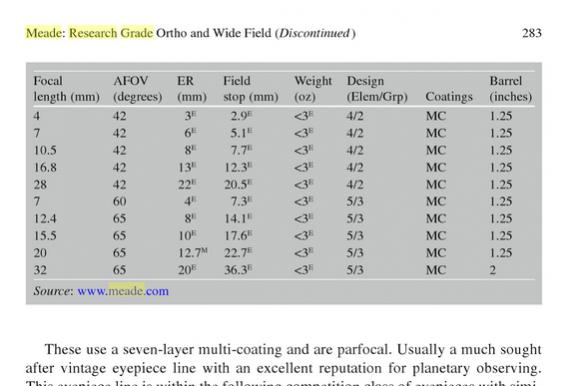

Pour en revenir aux oculaires, on fait peut être mieux maintenant mais la formule ERFLE est pas mal pour un champ de 60 à 70° en général avec pas trop (de mémoire) de distorsion comme on peu la voir sur des formules plus larges (Nagler, Pano, ou autre).
