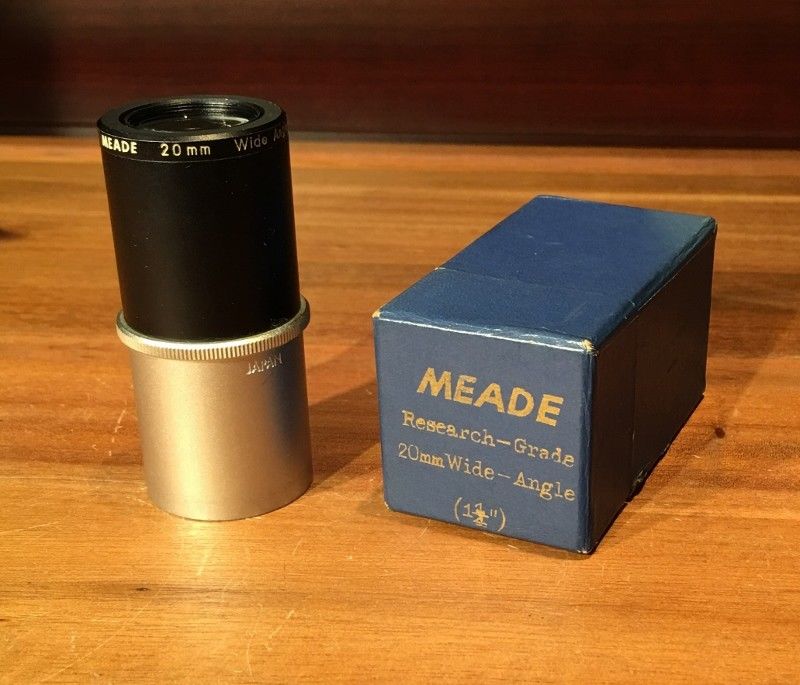

J'ai la possibilité de mettre la main sur 2 oculaires WA en boîte bleue. Meade WA Research Grade en 20mm et 12,5mm.
J'ai trouvé facilement pour le 20mm qui est assez célèbre on va dire : relief d'oeil environ 15mm
Je cherche les caractéristiques du 12,5mm : en particulier le relief d'oeil que je crains un peu court.

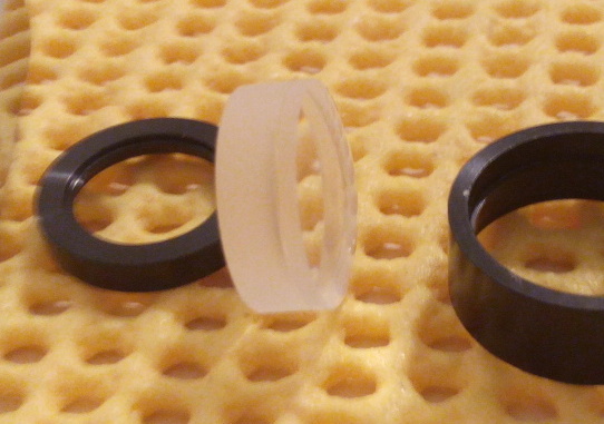

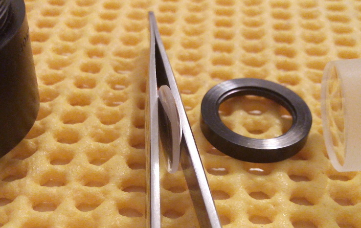

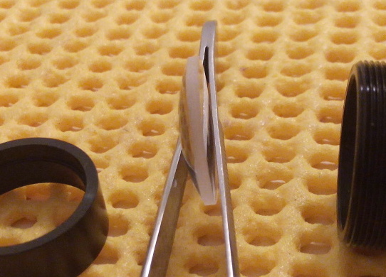

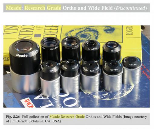

Le Meade RG 12.4mm WA
Décortiqué :
Oeil : IMG_20180129_213826-eye.jpg
Doublet central : IMG_20180129_213829-center-doublet.jpg
Lentille de champ : IMG_20180129_213833-field.jpg
Aucune surface n'est plate.
La formule la plus approchante et celle du könig 1-2-1 1938 konig-US2206195.pdf
Horrible à f/D=4, l'astigmatisme se fait sentir à 50% du champ, impossible de faire le point au bord.
Il est quasi parfait à f/D=10 mais souffre de la courbure de champ de l'instrument (70%-75% sur ma Vixen 102M, soit à plus de 45°). Un léger changement de focus corrige et donne un piqué quasi identique.
Excellent dans une barlow Dakin (f/D=24). Je pense qu'il est corrigé pour plus de 40cm de rayon de courbure (et à f/D=8 : à vérifier). Je le vois plutôt en utilisation pour un mak-cass Meade de l'époque ou les semi-apo avec 1m20 ou plus de focale.
Excellent oculaire très piqué et contrasté au centre, je l'ai comparé avec us TS WA 15mm (König 2-1-1), je le trouve un cran au-dessus pour le contraste et par conséquent le piqué central. La diffusion est minime.
La mise au point pour attraper les meilleurs détails est très fine.
Une petite vérification avec un laser montre de bons anneaux de newton, mais vite perturbé par le graissage de la lentille d'oeil par les cils.
Le centrage de la lentille oeil est à faire avec précaution, je trouve la zone de maintien petite (difficile de faire mieux ceci dit). Mais il faut être délicat en le remontant et le laisser se centrer grâce à l'appui sur le pourtour côté oeil. Il y a un peu de marge mais si tilt bien ajusté : meilleur contraste et piqué. Une belle couleur violet-rose et verte typique des traitements AR de l'époque. Pas trop vu de différence de luminosité (pourtant 12.4 vs 15mm) mais il sort un ton plus chaud (légèrement jaune or) comparé au TS.
Comparable au centre à un orthoscopique quand je l'ai récupéré et nettoyé, probablement à classer entre les ortho normaux et les HD. (ou les Clave plössl dont je commence à avoir l'habitude)
Bien que l'image soit plus confortable que sur certains orthos quant au décentrage côté oeil, c'est un oculaire délicat à utiliser pour en tirer le meilleur. Ceci dit, une fois compris, qu'il faut s'y reprendre à plusieurs fois avec la map, c'est sans conteste pour moi une fabrication optique haut dessus du lot, même de maintenant.
