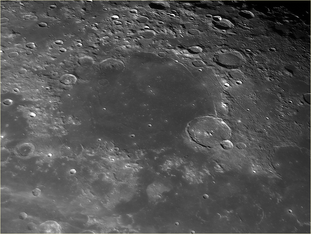

J'avais oublié que j'avais shooté aussi la lune vite fait le 13 mars dernier (turbu bonne sur Jupiter mais bcp de brouillard) mais les conditions se dégradaient et la turbu devenait moyenne....

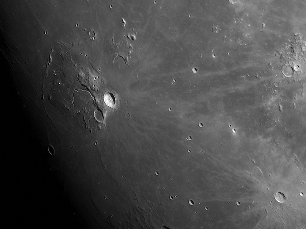

Mer des Humeurs:
Aristarque:
C8 - Losmandy GM8 - Au foyer F/D11
DFK31 (ancien capteur) - 400 images sur 1100 en moyenne
Avistack2 - Iris (Vancittert plusieurs passes)
Turbu moyenne
Transparence très mauvaise
Il faudrait que j'ajoute du tirage pour essayer de monter la focale à 15. Je préfère cette config (au foyer) à celle avec un barlow ou je monte trop en focale et ça empate vraiment les images avec mon C8.
Bon, je suis pas un cador en lunaire mais j'espère que ça vous plaira!!

Sur le cliché d'Aristarque on distingue aussi la très discrète Rima Marius, le genre de détail jamais facile à capturer ... ;)
Je suis un peu comme toi pas forcement un adepte de la barlow à toutes les sauces d'autant plus sur des SC ou Maksutov ... sauf peut-être dans des conditions météo exceptionnelles.
Je fais de modestes images à l'aide d'un Mak 127/1500 mais le truc c'est que j'utilise une caméra (Neximage 5) qui possède de très petits photosites à 2.2 µ.
Conséquence j'utilise rarement pour ne pas dire jamais de barlow en lunaire, la caméra au foyer, en résolution 640X480, suffit amplement pour distinguer des détails de l'ordre de 2 km voir peut-être moins, comme par exemple sur les dernières images que j'ai fait des Apennins et du coté de Ptolémée.
Ensuite ce n'est qu'une question de diamètre et de pouvoir séparateur ... un 127 ce n'est pas un 200 !
