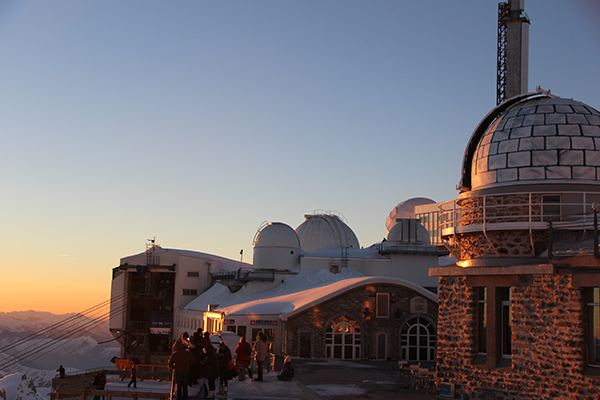

Nous n'avons que des résultats moyens dus à différentes turbulences, voici pour commencer quelques photos d'ambiance:

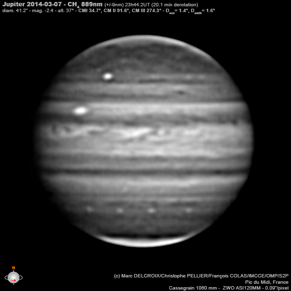

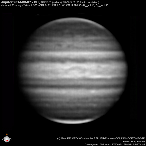

De la première nuit sur Jupiter, seules les images dans la bande d'absorption du méthane s'en sortent :
Notez les détails présents jusqu'au zones polaires, même si la résolution n'est pas très fine. Pas de détection d'impact avec DeTect sur les 5h acquisitions de ces 2 nuits.

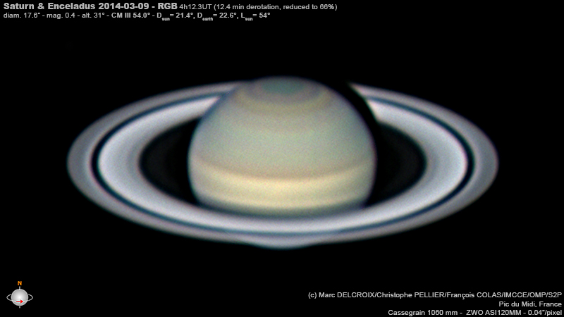

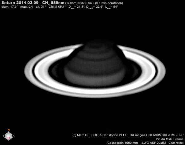

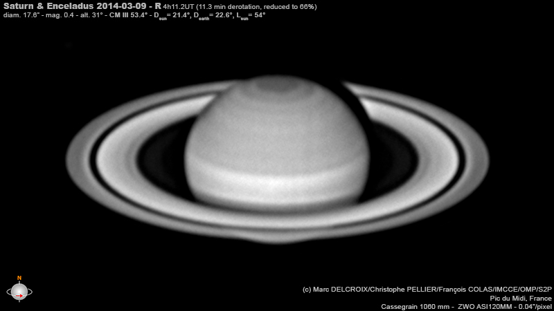

Conditions un peu meilleures pour la seconde et dernière nuit au Pic sur Saturne le 9 mars:
Image dans la bande d'absorption du méthane, montrant 4 bandes sombres et la zone polaire sombre, la zone équatoriale étant la plus brillante des 5 zones visibles - les anneaux sont tellement brillants qu'ils ont du être saturés à l'acquisition pour montrer un peu l'atmosphère sombre dans cette longueur d'onde:
RVB, réduite à 66% de la taille d'acquisition:

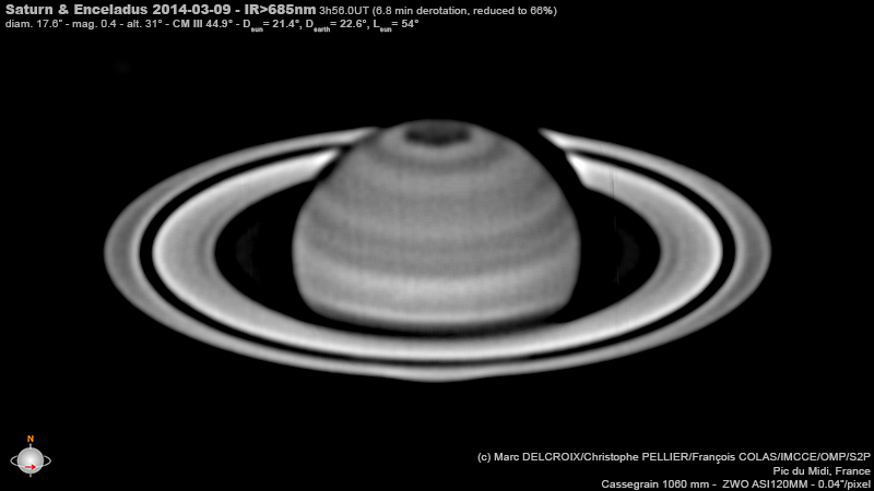

Image IR, réduite à 66% de la taille d'acquisition, montrant bien l'hexagone polaire sombre:
Image rouge réduite à 66% de la taille d'acquisition, avec le différentes parties dans l'anneau B:

Superbes, d'ailleurs sur Mars, je pensais qu'il n'y avait que 3 zones blanches, il y en a 4 en fait :) Sur Jupiter, au Sud, les petits points blancs sont espacés de façon régulière, je n'avais jamais fait attention à cela non plus. Du coup je me demande de quoi il peut bien s'agir. Et cette zone blanche au pôle sud?

Les points blancs que tu vois sont des ovales blancs que l'on voit depuis des années dans la bande Nord Nord Tempérée. Le pôle Sud notamment renvoie bien la lumière solaire dans cette longueur d'onde, probablement des nuages de plus haute alitude.

Après le T1M a des avantages même sous seeing médiocre: les images méthane "pêtent" bien même si elle ne sont pas si résolues, on voit du détail jusqu'aux pôles de Jupiter, ou les bandes de Saturne ... A l'oeil c'est pareil, même si il y a de la tubu, la luminosité est bien là et aide beaucoup.
