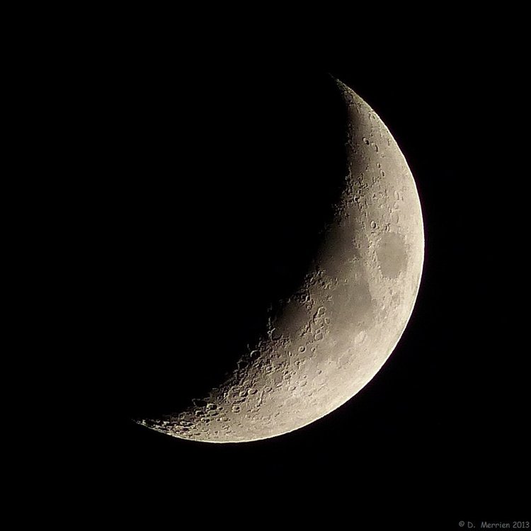

Bonsoir
Attention !!! La lune est une dame de grande clarté et éblouissante pour le capteur d'un APN, qui lors de la mesure de lumière ne comprend plus rien si on n'effectue pas un voire deux réglages simples. ;)
En effet la mesure de lumière doit être faite en mesure "SPOT" sur l'astre directement. Sinon il y a un risque d'avoir un disque blanc tout cramé au milieu d'une image noire. Le contraste de lumière est tel que l'appareil ne sait plus mesurer.
Ensuite passer la balance des blanc en mode lumière du jour, pour avoir les couleurs "vraies" de la lune. Si la couleur ne plait pas, il sera toujours assez tôt de la passer en N&B en post-traitement.
Concernant la sensibilité ISO 100 est largement suffisant en effet.:be:
Petit exemple en condition favorable (campagne fin 2013 - un seul cliché Lumix FZ200):
