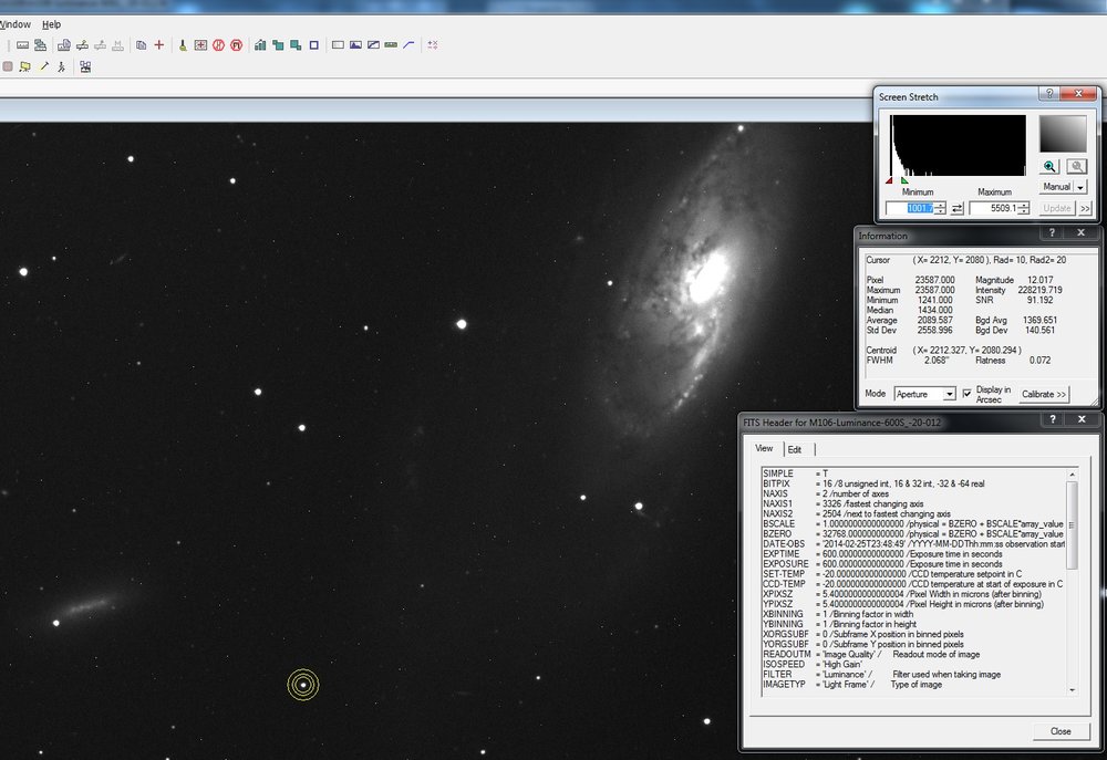

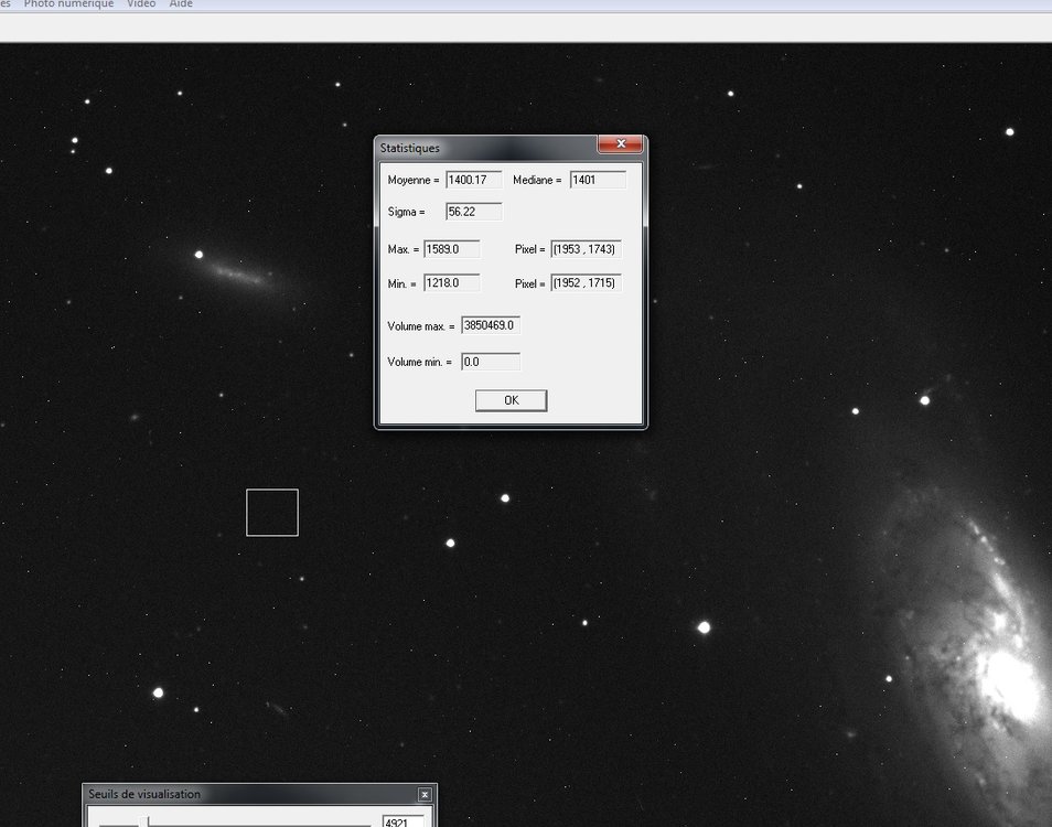

La meilleure brute ressemble à ça sur Iris, le fond de ciel est à 1400ADU pour un bruit de 57:
Et sous MaximDL (FWHM sur une étoile de 2.068" d'arc):

Merci Christian, je trouve ton idée de poster un screen d'une brute sympa, ça permet de se rende compte de ce que l'on obtient en "vrai", je fais donc pareil... j'espere que tu ne m'en veux pas ;)
