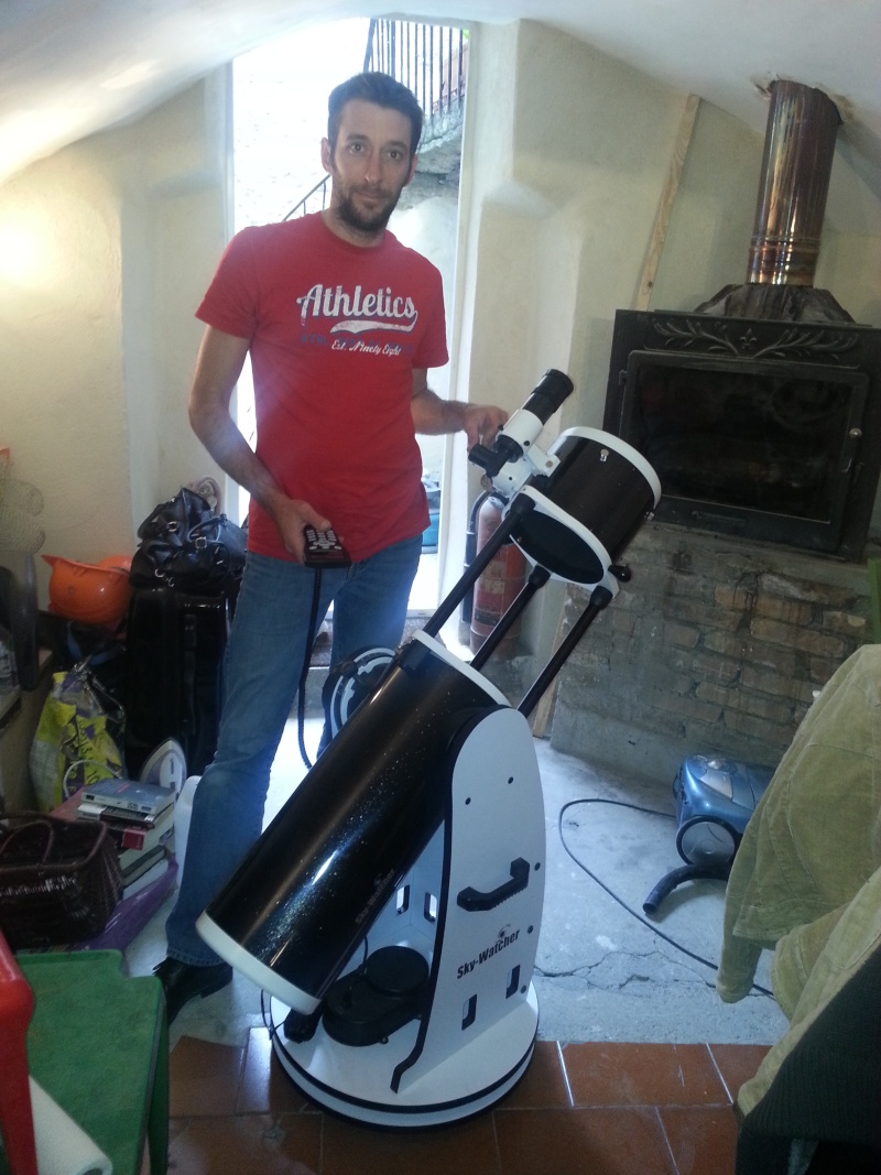

comme indiqué dans le titre, je possède un sky watcher 203/1200,
les conditions météo ne m'on permis que d'entrevoir Jupiter a travers les nuages ..
voila la bete :
Pour ce qui est de mes 1ere impressions,
ce télescope est vraiment bien construit et dégage une impression de solidité,
le système goto est différent de celui de mon ETX70 (plus complet)mais reste simple d'utilisation.
la mise en station est rapide, j'utilise pour ça l'application sky map sur mon téléphone ça prend 2 minutes.
reste plus qu'a avoir le ciel dégagé ... :confused:
cependant je lui trouve 2 petits défaut :
le chercheur droit inconfortable, des que je peux je prend un coudé,
et il manque la démultiplication pour la mise au point sur le porte oculaire
voilou ! :p
je vous ferais un retour sur mes observations des que le ciel le permettra ..
Ca paraît tout petit pour un 200 et une focale de 1200mm...

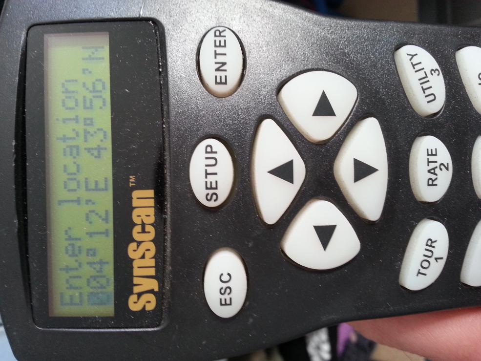

une autre question svp :
mes coordonnées gps sont elles bien saisi ?
merci d'avance pour vos réponse !
Modifié par gwendu30
Ça semble être bon oui pour les coordonnées GPS fais bien attention a la mise a niveau du tube, souvent les défauts de positionnement viennent de la :)

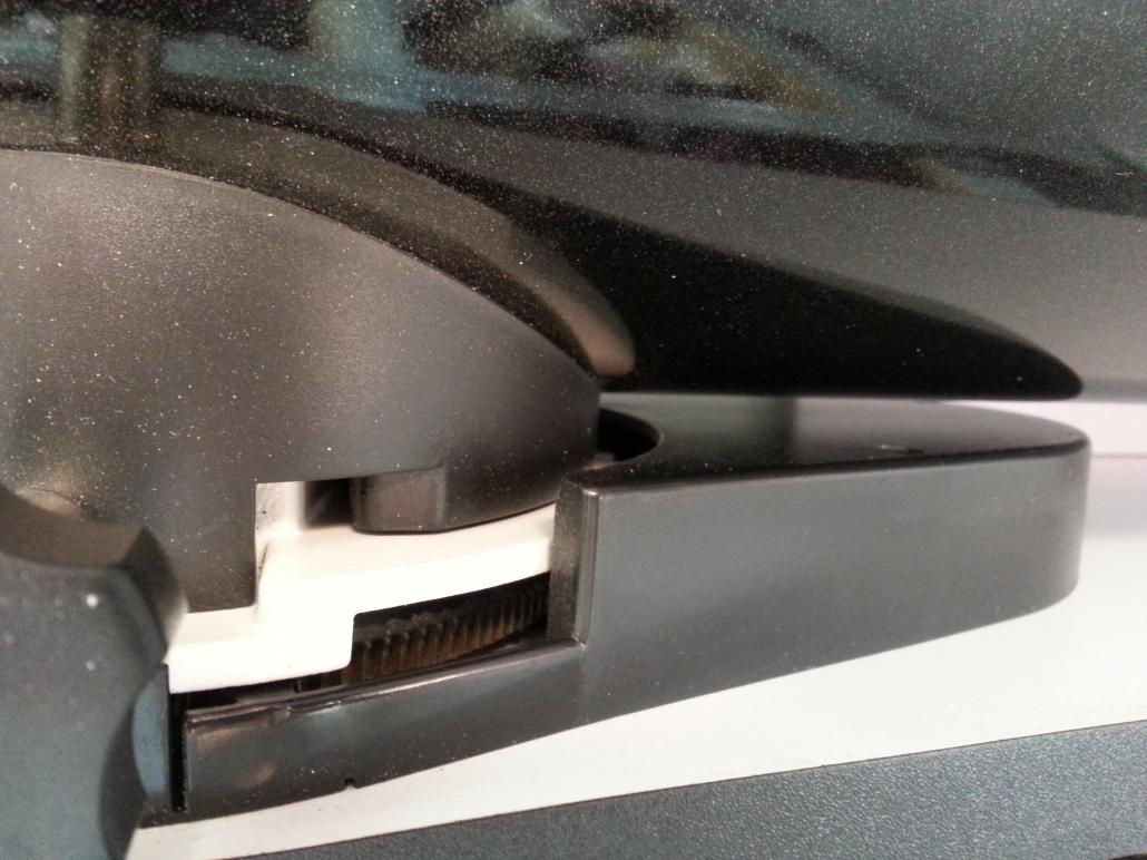

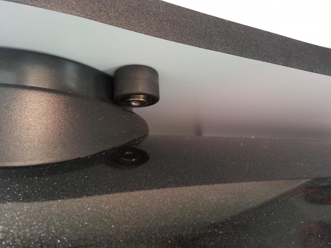

Gwendu30 je suis en train de monter le mien. Une chose qui me surprend. Le tube n'est pas du tout fixé au côté opposé au moteur, sur le panneau qu'on voit au premier plan sur la photo de ton premier message (là où il y a deux trous au dessus de la poignée. C'est pareil pour toi ?
j'ai pas tout compris mais oui c'est fixé d'un seul coté (moteur) et l'autre est en appuis sur 2 roulettes.
merci keiserx pour tes renseignement, c'est le format de coordonnées dans la notice qui pour moi, prête a confusion ..

J'ai rien ! Ils les ont oubliées à la fabrication ! Idem pour les fixations de la poignée du même panneau ! L'appareil est inutilisable, je suis dégouté. Le revendeur à intérêt à trouver une solution sinon ça va barder.
Pourrais-tu prendre une photo de ces deux supports (face intérieure du panneau) pour que je puisse voir ce que c'est s'il te plait ? Je ne sais pas si ce sont deux petites roulettes ou des patins en téflon.

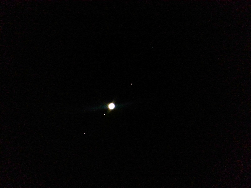

salut !
petite photo prise avec mon portable .. :confused:
c'est pas encore de l'astrophotographie :be:
