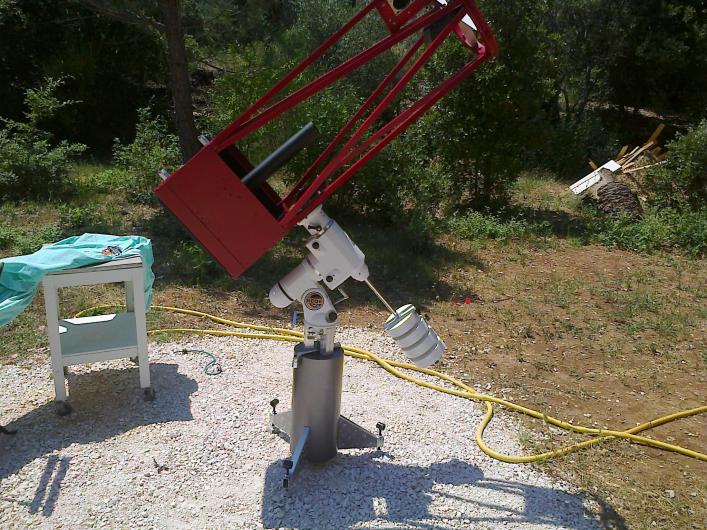

C'est du lourd, et l'EQ 6 doit geindre, parfois!!

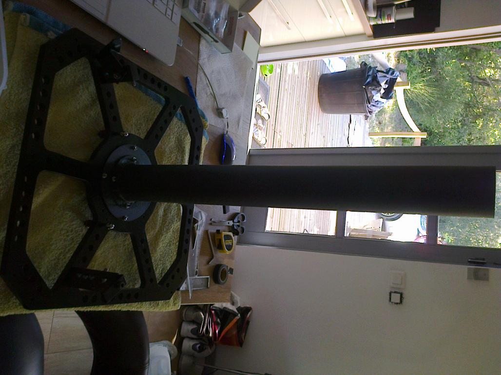

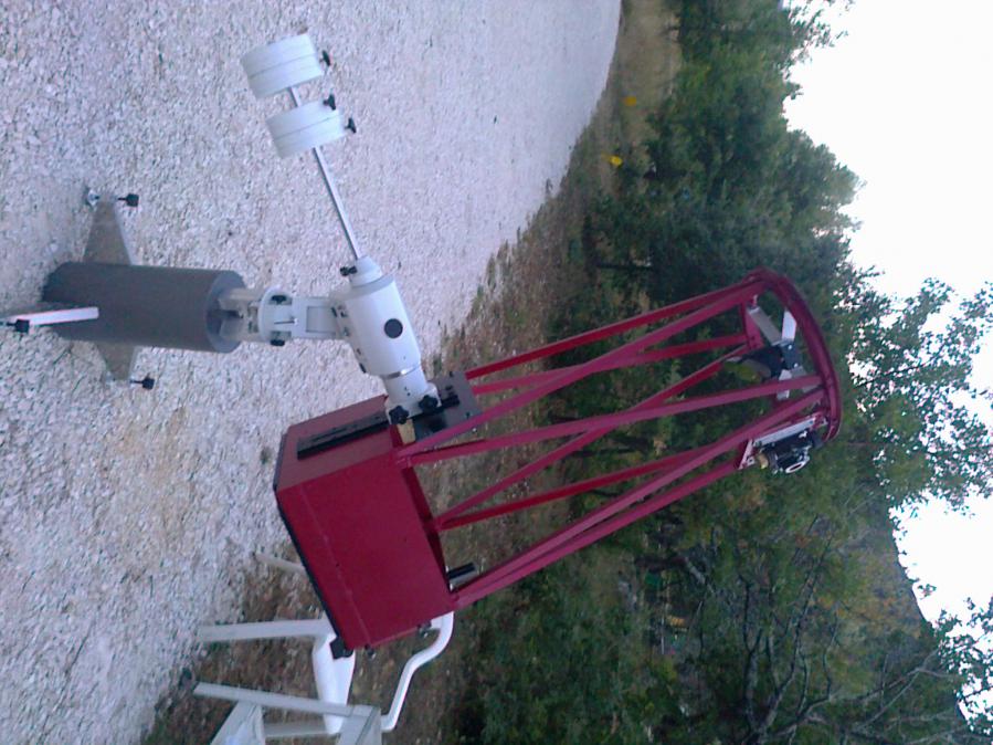

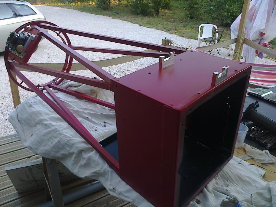

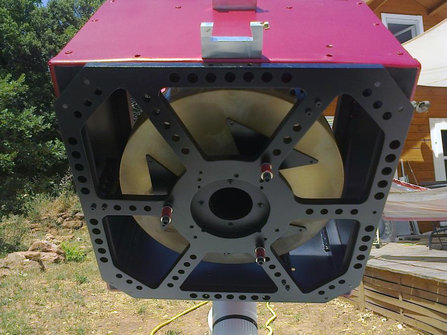

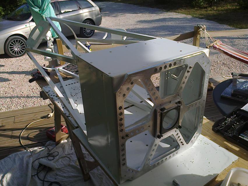

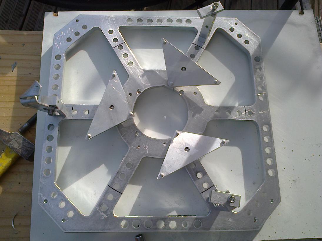

Oui, c'est encore trop lourd pour l'EQ6, 25 kg dont 8 pour le primaire (taillé par Cardoen)
J'ai dans mes cartons les plans pour un serrurier tout carbone, ne reste plus qu'a me trouver du temps libre....
Projet intéressant. Peux-tu rappeler le principe du Newton/Cassegrain? Ton objectif? Merci
Le telescope est utilisable en deux configurations avec deux miroir secondaires amovibles: plan pour la config Newton (F/D:4) et hyperbolique pour le cassegrain (F/D:15)

Très bel engin!

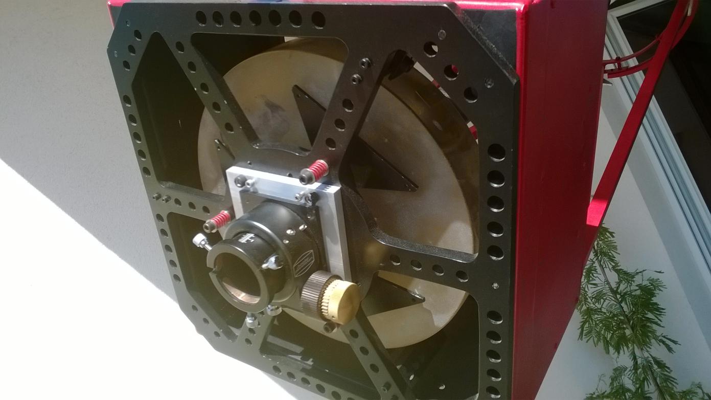

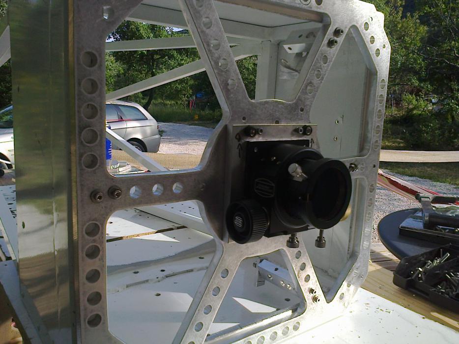

Je ne vois pas bien le système de butées du primaire
Il y aurait certainement eu moyen de gagner du poids en allégeant encore la cage du primaire, en adoptant des tubes carbone et en utilisant largement des matériaux composites.
Miroir très épais?

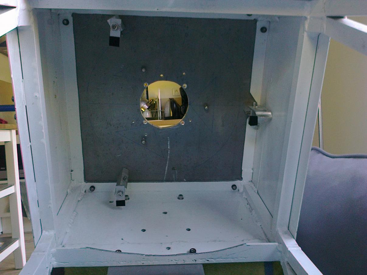

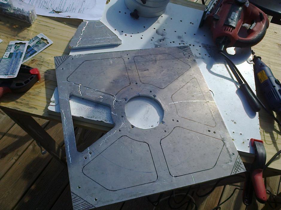

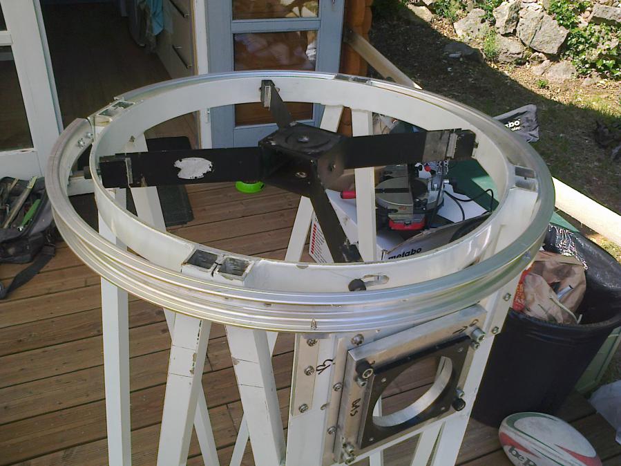

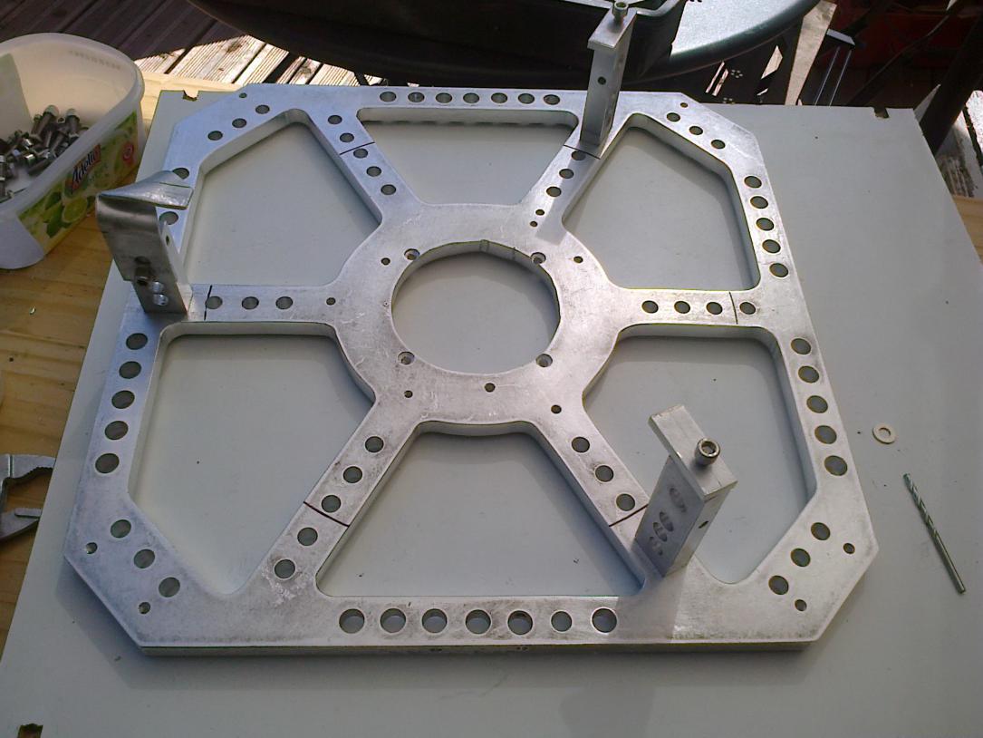

Les butées latérales du primaire sont sur les trois supports, ce sont de simples vis avec un bout de teflon en contact avec le verre.Systeme conçu et réalisé par ZEUBEU, à qui j'ai acheté le scope.Je me suis contenté d'alleger la plaque support barillet,renforcer l'anneau du secondaire, et fignoler certaines pieces. :)

Je rejoins l'avis de maire;en optimisant davantage,on peut encore gagner des kg précieux pour soulager la monture qui doit un peu souffrir vu la charge;mais pour vraiment faire dans la logique du léger,il faudrait un primaire moins épais car celui-là doit bien faire 10kg a vu de nez!
Le primaire est comme ça,donc faut composer avec;
Ah ouais, tu l'as bien renforcé l'anneau du secondaire ! :-))

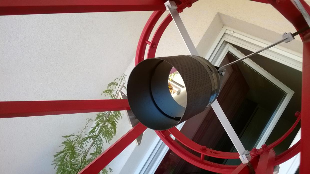

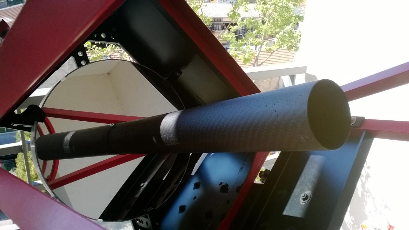

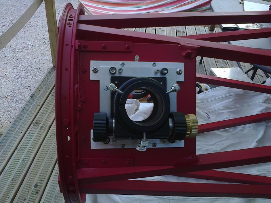

là je travail sur la config Cassegrain, je fixe les baffles en carbone.

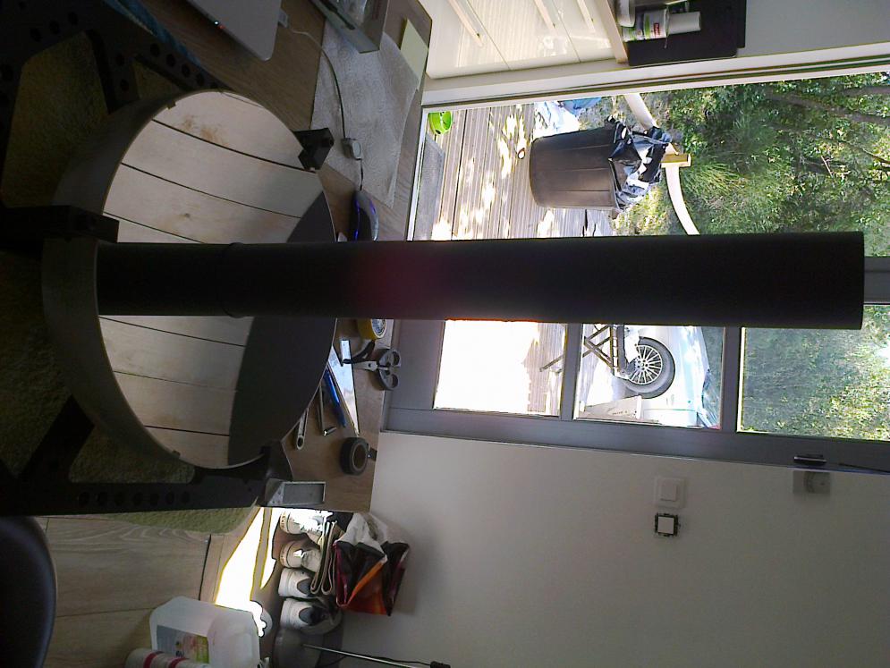

8kg pour le primaire! mais la matiere? quelqu'un saurait il quelle matiere travaillait
Dany Cardoen à l'epoque, vers 92-95?
DURAN50, Pyrex USA ou Zérodur
Heu, tu peux citer tes sources, Gandalf? :)
... entre 1987 et 1995 j'étais fourré deux fois par an là bas j'ai vu de mes yeux ; j'ai moi même un 300 en DURAN 50 ...
de toute façon à l'époque tu avais comme choix VIO, Schott et Corning USA et les fournisseurs aujourd'hui disparu ASTAM, Mosser comme intermédiaires ou pas.
De quelle couleur est ton verre , il est conique ...une ch'tite photo ?
Un 320 en 50 mm de 8kg c'est surement un pyrex que l'on disait "USA" très courant tu n'as pas le bulletin ?

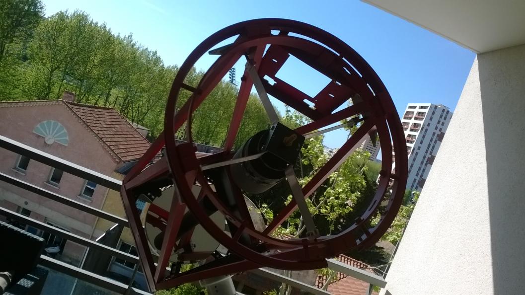

Hello,
Je viens de finir le remontage du scope en version cassegrain:
Baffles homemade en carbone
Hier, c'etait pas folichon avec une turbu d'enfer:même pas possible de fignoler la collim.... On verra ce soir :)
