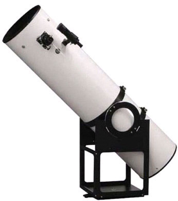

Il n'y a pas de secrets... tout dépend de la conception de l'instrument... des principe de construction... du rapport entre le poids de la cage primaire/poids cage secondaire > 5 par exemple... de la taille des tourillons... etc.
Les bases rocker des Dobsons OO sont aussi vendues (en option) avec des freins ... je n'en vois pas sur la photo ... comme Dob Bleu: séquence brico?
Les aimants (cf l'autre fil cité) me semblent quand même la bonne solution :): facile, gérable ... (faut simplement accepter un petit poids supplémentaire pour les sorties).
Je vois que tu as le même que moi. OO350.
Sur le mien pas de soucis d'équilibrage. J'ai descendu le tube pour équilibrer dans ma configuration "moyenne" : nagler 26mm + paracorr.
Cela me permet de monter la bino denkII (+pano 24mm) ou un simple zoom nagler (avec paracorr) sans avoir trop de problème.
L'utilisation du frein OO peut être utile dans certains cas, mais dans la pratique je ne l'utilise que rarement.
La monture dobson OO est un peu la seule chose bien fichue dans mon télescope ! au niveau des mouvements c'est juste assez fluides, pas d'excès dans un sens ou dans un autre. Donc, le réglage de l'équilibrage est plutôt confortable surtout si l'on a une gamme d'oculaires homogène au niveau de la masse. Depuis longtemps, j'évite les oculaires trop légers pour cette raison : pentax XL, gros nager.

En fait, il ne s'agit pas d'un problème d'équilibrage strict, mais d'un problème de perte d'équilibrage. J'explique. Quand la bino est sur le dob, c'est équilibré pil poil, en agissant, comme dit DOB BLEU sur la position du tube dans ses colliers. Jusque là je sais très bien faire.
Le problème est quand on enlève la bino. Par exemple, pour changer un glasspath en amont de la bino. Lorsque je dois remettre la bino sur le PO, le pointage est à refaire :-(

Titix, en fait, non, je ne trouve pas de position passe-partout. La position actuelle permet de changer les oculaires de la tête bino sans que le tube ne bouge. C'est déjà bien. Par contre, si j'enlève la bino, le tube remonte direct. Et si ensuite, je passe en mono, ben, l'équilibrage ne sera plus bon. Parce que la bino est beaucoup plus lourde que les oculaires en mono. Pour que ça reste équilibré en mono, je suis obligé d'ajouter un contrepoids qui compense la perte de poids lié passage de la bino à l'oculaire seul.

Daube-sonne, en effet, ça faisait longtemps que je voulais ce fameux frein pour gérer le problème. Et je l'ai acheté récemment (pas l'envie de le bricoler, je bricole déjà beaucoup dans la maison). Mais le problème est que les patins en téflons glissent trop pour figer la position du tube quand j'enlève la bino. Le tube remonte !
En fait, il faudrait un truc qui bloque la position du tube pendant que je change la barlow du nez de la bino. Ainsi, je devrais toujours avoir ma cible dans le champ une fois la bino remise en place.
A quoi penseriez-vous pour faire ça ?

Il y a deux patins qui prennent le tourillon en pince ? Tu mets des patins d'une autre matière (caoutchouc dur ?) qui te bloquent le tourillon, mais alors tu ne pourra t'en servir que de frein total et pas en frein progressif.
Ou alors refaire un système dans le genre du frein en une autre matière.
Tu peux en ce cas remplacer le bouton moleté par un serrage levier genre selle de vélo qui fait du tout ou rien.
Tu ne peux pas bloquer la position avec le frein OO ?
Bigre de bigre ! Est il bien mis en place par ce que le mien, ne peut pas bloquer complètement le tube non plus, mais ce n'est pas les 2kg de la bino toute équipée qui vont lui faire peur ...

Ce frein peut être ajusté ; les deux patins doivent serrer bien à plat.
Une fois serré, le scope est suffisamment maintenu pour encaisser du très lourd ou très léger.
L'idéal étant de trouver une jolie position "intermédiaire" dans les anneaux pour n'avoir qu'à serrer légèrement ce frein.
Peut-être tes patins sont trop "neufs" egalement mais je pencherais plutôt pour un mauvais ajustage. Comme pour la monture, y a pas mal de réglages pour que les anneaux soient bien parallèles. ..etc
