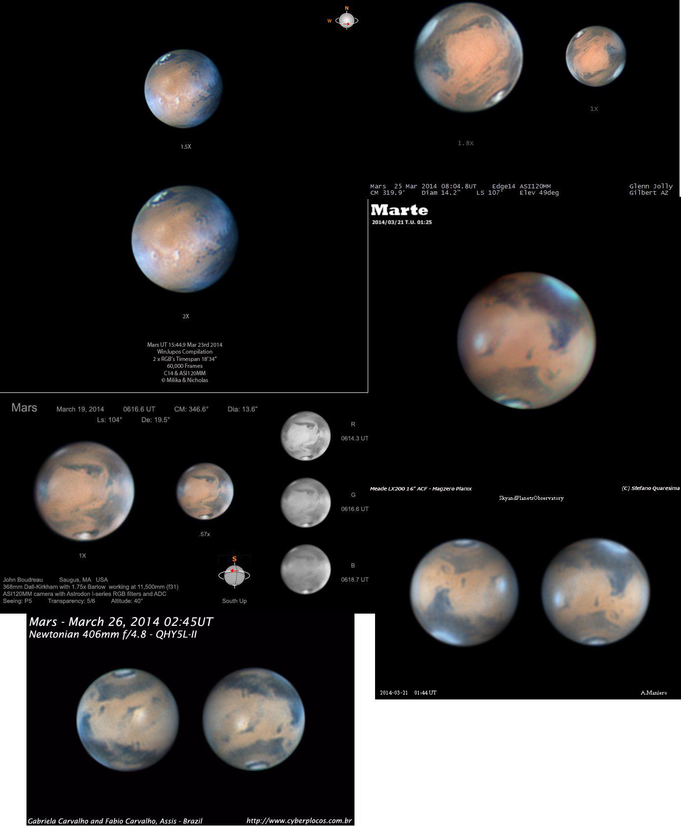

Un petit pot pourri de quelques belles Mars vues sur Cloudy Nights aujourd'hui.
La lutte va être rude pour faire mieux. Notez que pour la première il y a eu un film de 60000 images !

Avec 60000 images ils ont dû blinder le disque dur !!
Ce qui étonne c'est le setup relativement classique avec un C14 et une ASI120 et visiblement même pas un ADC !!:b:
  abstract a dit :
Ils habitent le sud de l'Australie, ce n'est pas en France :D
+1 :
Elles sont effectivement magnifiques mais il est difficile de faire des comparaisons où de la compétition, il faut déjà voir le nombre de nuits dégagées qu'ils peuvent avoir, si elles sont nombreuses, ils peuvent faire une sélection des meilleures. En France quand on peu avoir une bonne nuit tous les 2 mois c'est déjà beau, donc impossible de rivaliser ! Sur Facebook, certains situés dans les Caraïbes arrivent à faire une où deux belles prises par semaine... Je suis beaucoup plus admiratif de gars comme Peach ou notre Albéric qui réalise des images fantastiques depuis l'Angleterre ou la France !:o
  c comme ça a dit :
A mon avis, là où ils sont, la bonne hauteur de Mars permet de les dispenser de cet accessoire !
C'est sur que Mars au zénith + gros tromblon ça donne bien :)
Les différents résultat sont quand même bluffant, surtout quand on z en tête ce que ça donne à l'oculaire.

Ce n'était pas dans cet esprit, de belles images ce sont de belles images. Peach, Je crois qu'il photographie d'un peu partout.
Je faisais cette remarque par rapport à l'ADC :)

"Un dall-kirkham de 368mm c'est un autre monde... "
Pas beaucoup plus gros qu'un C14 !!! :-)
C'est vrai, sûrement plus cher mais plus performant ça reste à voir...

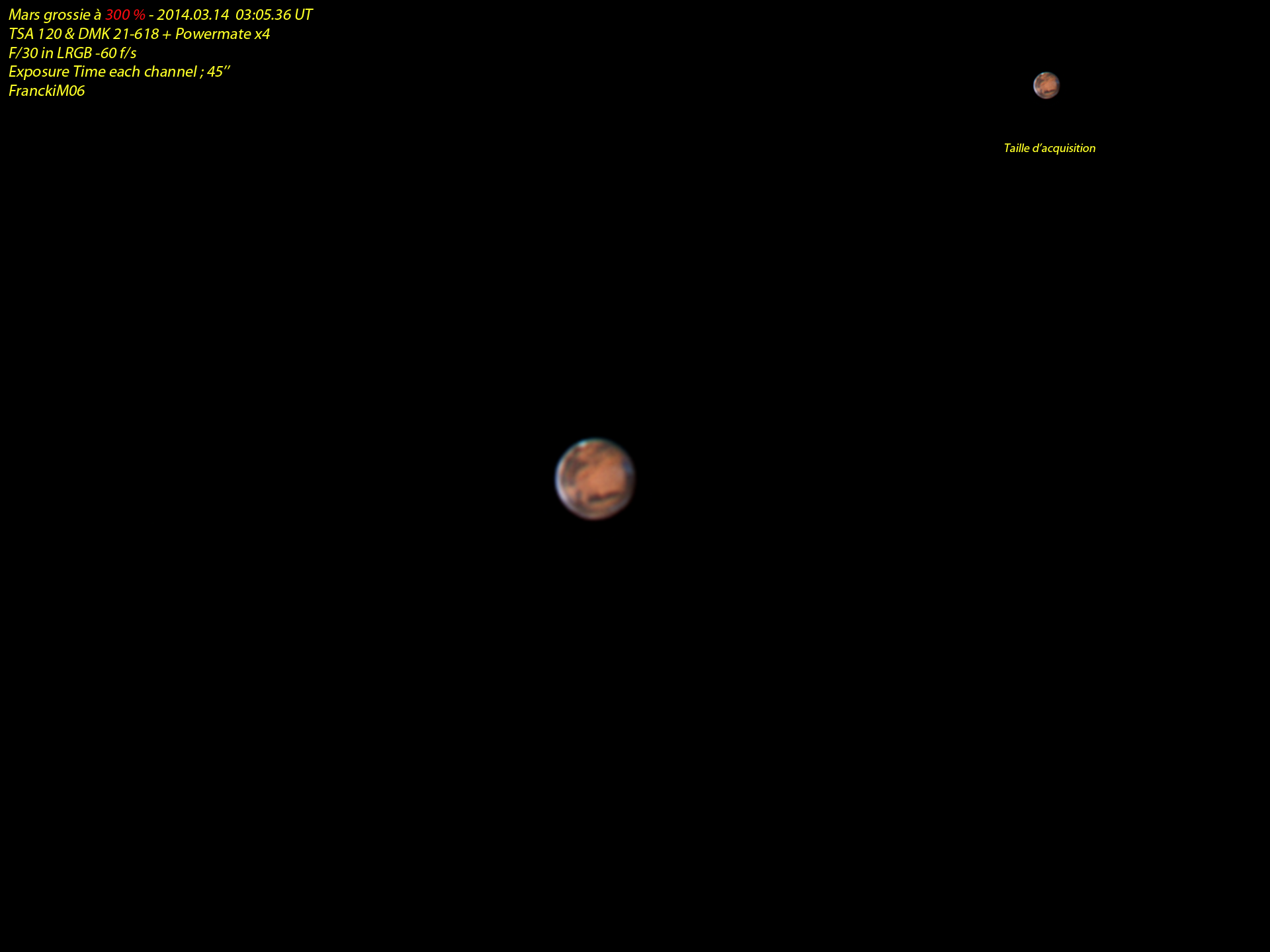

Piufff.... moi aussi je fais de belles zzzzz'images de Mars :be: et en plus avec une linette ZAPO :D de 120
Bon d'accord, elle zest un peu fffflou mais c'est parce que j'ai trop abusé du filtre "flou gaussien"
:dehors::merci:
Franck ;)
remarque elle est pas mal à sa taille d'acquisition :D
Je devais être mal réveillé tout à l'heure c'est vrai que la première est exceptionnelle.
Il ne vous reste plus qu'à trouver un coin sur l'équateur où débarquer votre matériel et à vous les photos planétaires toute l'année :)

Salut CATLUC , superbe spectacle de la vue de Mars .
Petite question ?
Comment fait tu pour séparer les couches RVB .
J'aimerai bien faire la même chose en présentation , car je trouve plus jolie de présenter les images de planète par couche avec la couche final .
Merci et à bientôt .
Stéphane:)

Rien de plus simple, on ne les sépare pas, elles sont prises de façon indépendante : on capture dans le rouge pendant quelques minutes puis dans le vert et enfin dans le bleu, c'est à partir de ces trois couches qu'on constitue la RVB, la question exacte serait plutôt, comment constitue t-on une RVB. Il te faut une roue à filtre (RAF) et un jeu de trois ou quatre filtres (si tu y mets la luminance) !

3 minutes par couche, préconisés par le maître en la matière, C. PELLIER. Pour gagner un peu en résolution dans le bleu, on peut effectivement procéder a une dérotation sur cette couche (les temps d'acquisition étant moins rapides, on fait 2 poses et on sélectionne moins d'images par couche pour obtenir quelque chose de plus détaillé). Enfin on peut effectuer une dérotation de plusieurs RVB... Ca fait beaucoup de dérotation tout ça :D
Moi pour l'instant, j'ai mis 140 sec par couche...
