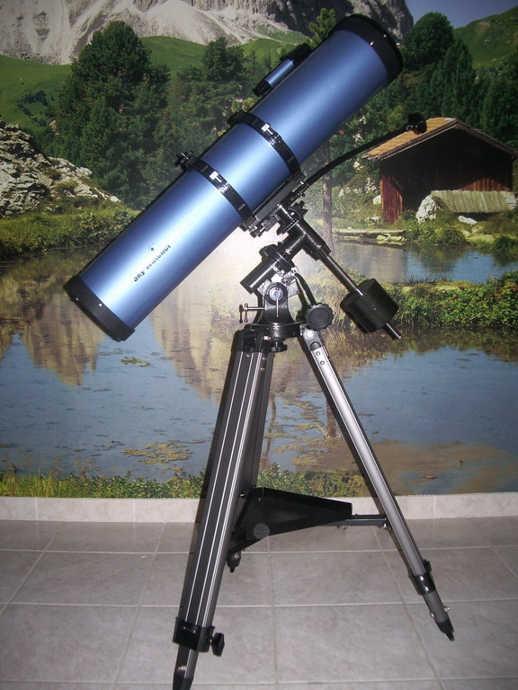

J'oubliais, 2 petites photos pour illustrer le montage
(il faut dire que j'ai déjà vu des notices de montage plus complètes pour des outils bien moins complexes que celui là)IMGP0628.jpg

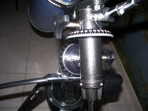

et mes 2 couronnes graduées
si vous notez une erreur d'assemblage n'hésitez pas.
2 petites photos

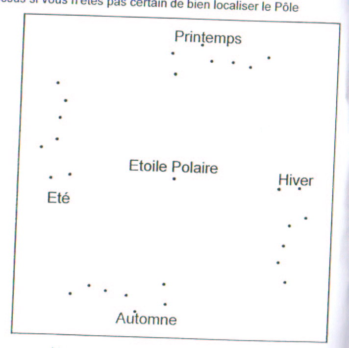

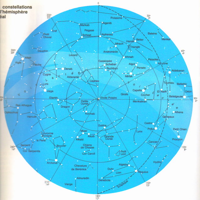

Je suis allé fouillé dans mes archives pour dénicher de vieux atlas.
et je trouve la carte du ciel très différente de l'explication fourni par le guide d'utilisation de mon télescope
Medas instrument :
Atlas :
pour moi de le dessin montre la polaire "en dessous" de la petite ours
l'atlas montre la polaire comme étant "la pointe" de la petite ours.
alors soit je suis complètement neuneu soit y'a un truc !
votre avis SVP.
La 1ère carte du ciel montre la position de la Grande Ourse par rapport à la Polaire selon les saisons (le soir), le tout par rapport à ton lieu d'observion.
La 2è carte est une carte générale. Elle montre le ciel, non pas par rapport à ton lieu d'observation, mais par rapport au ciel lui-même. C'est un tout autre type de carte, elle ne montre pas les constellations par rapport au site d'observation car ce n'est pas son but. Son but, c'est qu'une fois que tu auras repéré la Grande Ourse, tu repéreras les autres constellations par rapport à elle.
Attention : la 1ère carte est très imprécise et incomplète, c'est un schéma pour aider à comprendre le mouvement des constellations. Elle ne montre que la Grande Ourse (et non la Petite) et la Polaire. La Polaire a l'air détachée de la Petite Ourse car la Petite Ourse n'est pas dessinée (c'est la Grande qui l'est !) La Polaire est bien la pointe de la Petite Ourse, mais ne confonds pas les deux Ourses !
Conseil : procure-toi une carte tournante. Elle aura la précision de la 2è carte, et t'indiquera la position des constellations pour un moment donné.
j'était vraiment persuadé qu'il s'agissait de la petite ours.
