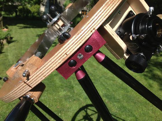

J'ai en cours la construction d'un 500 FD4, le primaire est commandé, et la première chose que j'ai acheté, dès que je l'ai vu dans les PA, avant même d'avoir commandé le primaire c'est le PO.
C'est un Feather Touch 2". ça cours pas les rues en occase... alors plutôt qu'un PO "correct" neuf j'ai préféré prendre celui là d'occase.
J'ai déjà manipulé un Baader steeltrack qui était très bon et d'autres PO chinois qui l'était moins.
Avec celui là je sais que je suis tranquille que ce soit avec la bino ou avec un APN...

En fait dans une démarche de construction personnelle d'une structure de dobson, après avoir mesurer la taille du coffre pour le moyen de transport, c'est par là qu'il faut commencer (l'achat du PO). Je pense que c'est le mieux. Si tu as ensuite le miroir secondaire, tu peux même finir la cage secondaire avant d'attaquer le reste! Effectivement un PO FT en occasion cela ne se laisse pas passer.
Expérience perso, j'ai testé un peu de tout, du chinois au Clement en passant par de l'Astrosystem, du JMI etc...
Le Feathertouch est un sacré bon produit. Je n'ai le Clement sur le 1m que pour la possibilité d'avoir une démultiplication très fine à cause du FD3 qui est vraiment très court. Sur les autres instruments, du 300 au 800 c'est toujours du Feathertouch. Si jamais on a un instrument qui bouge lors de la mise au point, le Feathertouch a un avantage certain, la souplesse de sa démultiplication (la molette dorée). On la touche à peine et la mise au point est réglée, sans mouvements "parasites" de l'image. En planétaire c'est top. On peut obtenir une mise au point vraiment très fine et la faire varier comme on veut sans tout bouger, au gré de l'évolution de la turbulence.
Il encaisse le poids sans broncher. Un vrai bonheur sur les FD courts si on collimate avec une combinaison optique légère, on a toute les chances d'avoir peu de variation en passant ensuite à une combinaison optique plus lourde. L'air de rien, quand on voit à quelle "vitesse" on peut perdre la collim avec une flexion, ça aide de diminuer autant que possible les sources, ce PO est excellent de ce point de vue.
Et le plus important, vraiment, tout ça dure dans le temps...Aucune impression de rugosité ou de points dures même après 10 ans d'utilisation, la conception mécanique est vraiment bonne.
Disons que si on a le budget pour en avoir un, c'est un vrai "+".

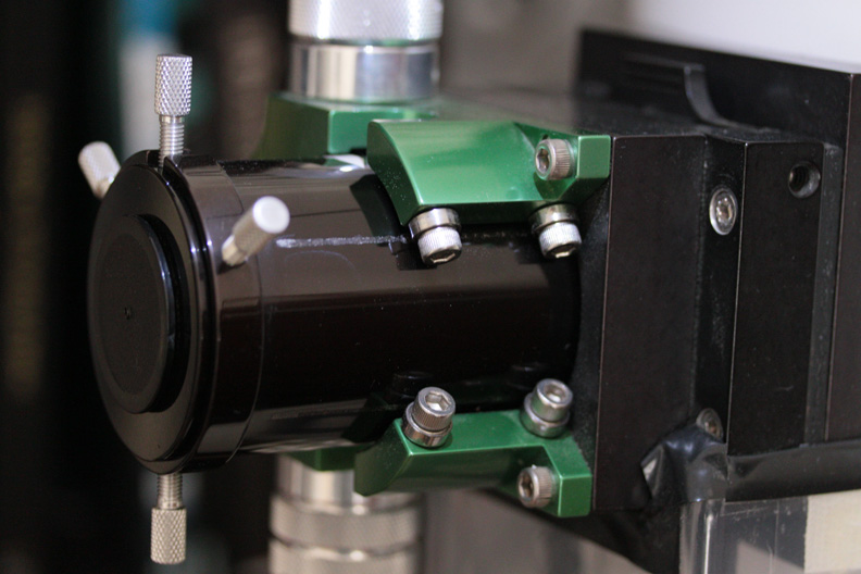

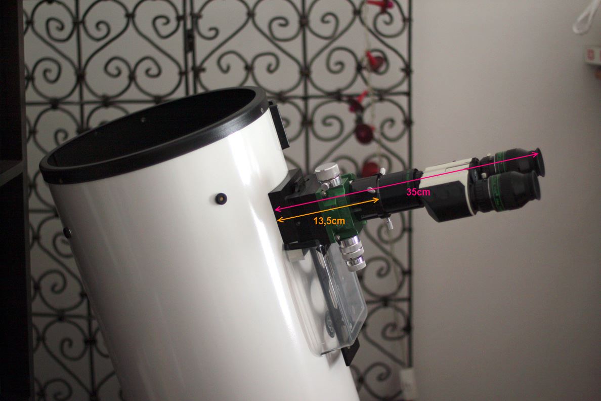

Une petite photo pour visualiser :
Ici la mécanique du PO encaisse autour d' 1,5Kg avec le coulisseau sortie de 3cm (c'est ma mise au point avec ce montage).
Mais on voit que le tube du télescope doit encaisser aussi dans mon cas (d'où l’intérêt d'une base bien large). Et pour ne rien arranger les tube d'OO sont en alu de 1mm ! Alors qu'il me semble que les tube d'instruments "chinois" sont en acier (ou quelque chose sur lequel un aimant adhère) de 1,5 ou 2mm d'épaisseur.
Ma collimation ne bouge pas, contrôlée au laser barlowté sur un des PO de la bino, le moindre écart est grossit 4x sur l'écran retour du laser...
Au final pour notre ami qui cherche un PO pour son 500mm, il peut bien entendu choisir un Feather Touch, mais à mon avis aussi un Moonlite.
La comparaison pourra se faire sur la couleur, ou l'esthétisme, ou encore la base low-profil de l'un, la possibilité de passe-filtre de l'autre...
Mais pas, à mon sens, sur un gain mécanique, pour une utilisation sur un Newton.
Je ne cherche pas à recommander un Moonlite plutôt qu'un FT, mais bien de suggérer de regarder les options des deux pour choisir, et d'éviter de tomber dans cet argument de la mécanique qui me semble surfait (pour une utilisation Newton).
Un argument cosmétique, voilà ce que l'on a pas avec un FT :
C'est un peu énervant au début, après on s'en moque.
Je trouve l'offre Moonlite bien sympa au niveau des options ; choix de la couleur et surtout le passe-filtre. Mais cet accessoire peut aussi se fabriquer...

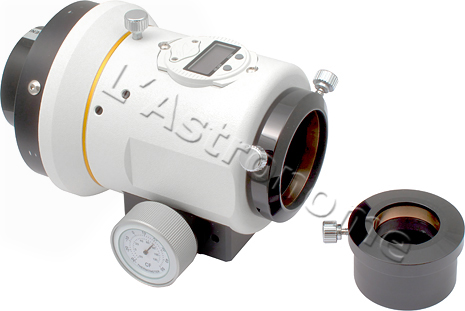

Pour moi le PO idéal n'existe pas encore. Il serait un mélange de FT pour l'essentiel, avec une MAP démultipliée + motorisée débrayable des JMI, la modularité et le passe filtre des moonlights, le thermomètre dans la molette de MAP des WO (c'est un gadget qui me plait) le tout pour le prix d'une chinoiserie bien entendu :be:
A l'heure du choix, FT reste en tête, mais la concurrence a aussi de bons arguments.
Titix
Voilà ce qui nous faudrait !
C'est quoi ce thermomètre dans la molette de MAP, c'est sérieux :b: ?
J'avais vu des modèles pour lunette avec l'affichage digital de la graduation, mais la température ? A quoi ça peut servir ?

Si si ça existe. J'ai ça sur le PO de ma megrez (le modèle DGG).
Un thermomètre dans la molette de mise au point.
Gadget qui m'amuse bien.
