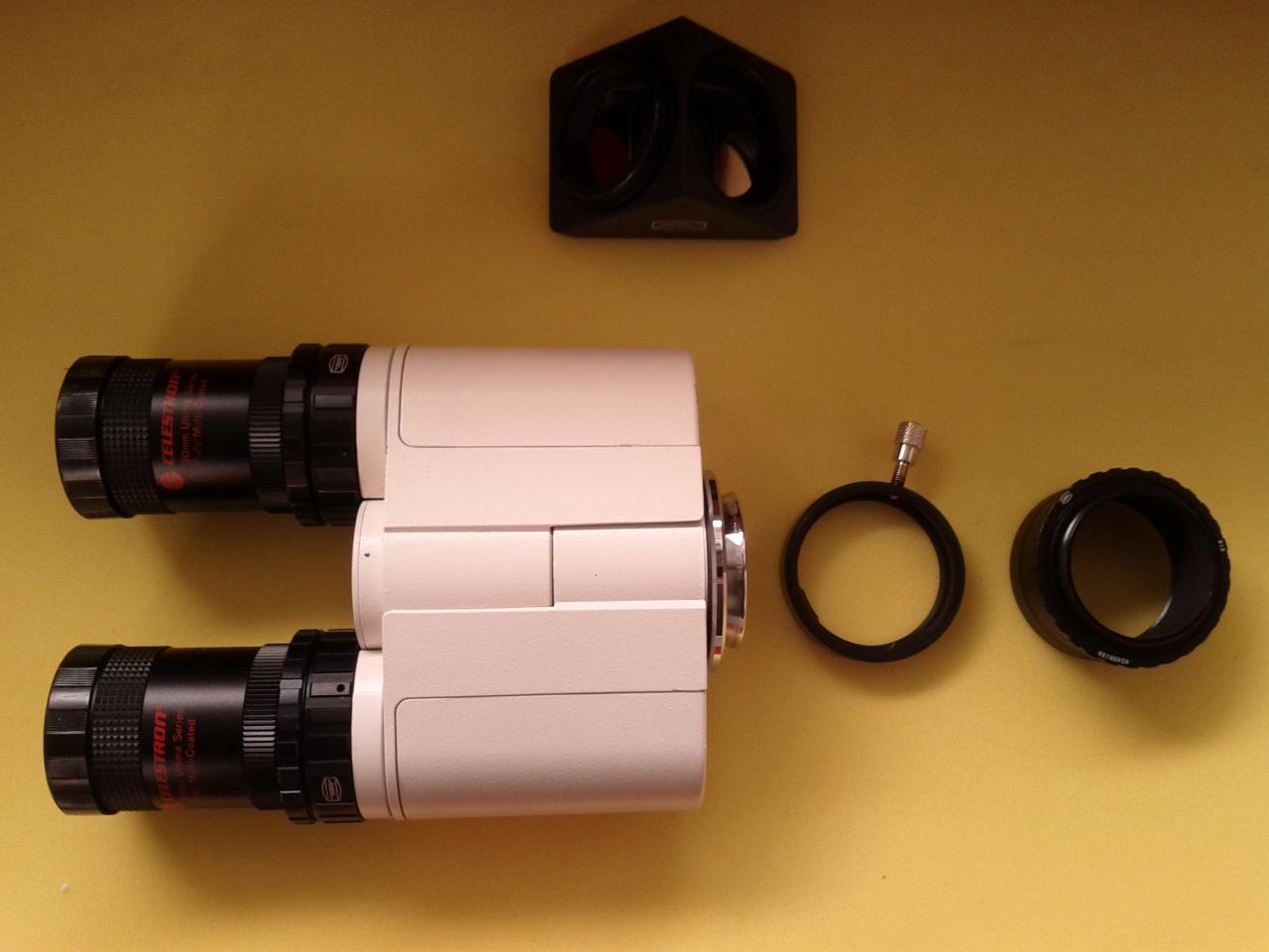

J'ai une MARK V et je l'utilise avec un RC TV everbright 2" "parfois" .
Le montage se fait avec une bague "ZEISS" vers T2 et un "nez" T2 50.8.
C'est BAADER qui fait le tout.
Une img de mon montage en "éclaté" (le RC a prisme est démonté) .
La ref de la bague en plus du Nez proposé par STARAC : http://www.baader-planetarium.de/sektion/s32/bilder/2456313_gross.jpg
Ca c'était le positif !

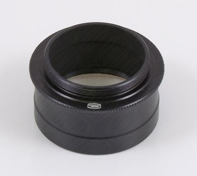

Sur ton lien, il y a bien en accessoire la ref. 240 8150 qui correspond bien à ta photo initiale, je pense donc que nos infos sont bonnes. :)
Sur mon lien plus haut j'ai mis un nez T2-2" de chez TS mais en fait j'avais pris le nez Baader :
https://www.teleskop-express.de/shop/product_info.php/info/p481_Baader--16-Adapter-from-2--to-T2---2--focal-adapter.html
Pour la bague TSZS2-T2, je ne suis pas sûr qu'elle existe en Baader.
Mais elle est compatible Mark V, puisqu'elle est en T2.

Le nez Zeiss/T2 est effectivement fourni à l'achat de la Mark V. La bague 2"/T2 montrée par Starac est la bonne, c'est celle que j'utilise.
