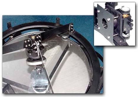

Re c'est vrai Leimury, que l'araignée en impose, mais avec le secondaire relativement lourd !
Je ne voulais risquer de déplacement dudit secondaire en fonction de la position du scope !!
J'ai toujours celle d'origine, sinon celle de Magnitude 78 à l'air vraiment pas mal !!

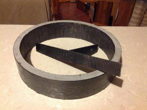

Je suis moi aussi dans la cure d'amaigrissement de mon dobson pour problème de dos, en effet un tube seul de 20 kg c'est déjà trop pour moi ....
Ma première piste ,changer mon PO , le moonlight que je possède pèse déjà 460g ! Je le remplace par un HC1 de 70g avec la visserie .Gain de poids 400g environ et donc à peu près 2,5kg de gagné sur l'ensemble .....par contre je suis bridé aux oculaires 1pouce...
J'ai attaqué un cage en carbone composite qui pèsera au final 270g pour un 300/f4.
Mais le carbone c'est beaucoup de travail par rapport à un anneau simple en ctp que tu trouves sur les scopes de Pierre ,et le gain ne se situe qu'au niveau du poids (et encore)
20h de travail et c'est loin d'être fini !!
Le ctp se travaille très bien et pour moins cher, je pense que changement de PO + cage simple anneau suffirait à te faire gagner 3kg sur l'ensemble .

Bonjour pascale13
En tout cas ,dommage qu'il soit lourd car il est super ton dobson !!

Mais oui, c'est un plan type "obsession" et probablement inspiré celui de l'excellent site de Guillaume Cannat (à quelques détails près).
Ah le type obsession! Oui ça marche foutrement bien comme concept, mais quand même faut quand même admettre que c'est quasi de la paléo-construction :be: issue des paléo-plans de l'ouvrage de David Kriege et Richard Berry. Depuis que ce livre prend la poussière, je m'en porte que mieux :be: Il y a d'autres choses maintenant...
Donc physiquement comme le notre avant sa cure d'amaigrissement salutaire, dont l'intéret n'était que de retailler certains éléments inutilement gros, encombrants (et donc lourds), et de refaire un argainée de compet' façon "strock", ça va de soit.
Oui à 2000% sauf que les, "araignées de compet" ne sont pas forcément façon "strock", même si le positionnement du secondaire au dessus de l'anneau (cas de l'anneau unique) implique une araignée pyramidale (qui a ma faveur ;)). L'araignée pyramidale fait parfois peur (souvent sous des prétextes fallacieux: pas en tension, épaisseur, etc) mais elle permet de gagner 10cm sur la longueur des tubes et donc de fait on a un meilleur équilibrage possible.
Le "secret" tient dans l'analyse de l'épure optique, et de la sortie du foyer au maximum, piste rarement explorée. mais ici, elle prend tout son sens : descente du PO >>> PO à hauteur d'oeil. Mais aussi raccourcissement des barres, et descente du CG.
Diantre! Sortir le foyer... Mais soit je comprends mal (ce qui est aussi possible) soit il s’agit d'une véritable authentique FBI (Fausse Bonne Idée). Si on sort le foyer certes on va avoir un positionnement de la cage secondaire plus bas mais alors plus de porte-à-faux sur le PO, du vignettage en bord de champ en visuel diminue... Bref le genre de truc qu'il ne faut pas oublier ;)
Après si tu veux dire orienter le trajet optique selon un angle < 90° pour que le PO soit plus vers le bas donc plus à hauteur d'oeil (mais à F/4 j'en vois guère l'intérêt...) là c'est intéressant mais c'est un peu une autre question qui réclame un peu de travail de conception supplémentaire....
Bien sur, barillet au raz de la boite, 1 point de collim condamné, le dépassement des vis étant contenu dans le rayon de giration engendré par le bord du miroir.
C'est vraiment une bonne piste dans ton cas, et c'est EXACTEMENT pour ça qu'on à fait un p'tit site sur CE problème. A consulter sans soif.
