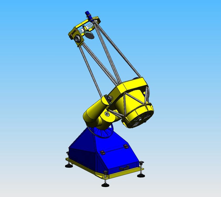

Vous avez fini de faire du hors sujet sur mon post lol. J'ai dis que si il fallait je changerai pour un axe plus gros c'est pas un problème alors pourquoi s'en amuser..
j'ai demandé des conseils mais pas que l'on ce moque de mon projet.. pour les images en 3d c'étaient juste pour illustrer.. j'ai jamais dis que c'était la représentation exacte.. de plus c'est pas mon travail la 3d je suis pas un pro, moi c'est juste par plaisir...
Bien sûr que j'ai aussi un cahier avec les schémas et mesures exactes etc.. bref juste un peu déçu que l'on prenne pas ça au sérieux!

Désolé, ne le prends pas comme ça.
Si je ne prenais pas ton projet au sérieux, je ne serais pas encore là à en discuter.
Cela dit, tu est certainement sur le meilleur forum français pour avoir de bons avis constructifs sur ton projet alors si on te dis que 30 mm c'est vraiment trop faible tu peux nous croire. Passons.
Comment tu comptes faire la liaison axe/fourche? (Qui est presque plus importante que le diamètre de l'axe)

Le soucis c'est que tu prends le soin de réfléchir, de faire des schémas de solliciter de l'aide auprès de la communauté astram et tu vas en contresens des avis.
Biensûr que tu peux le modifier si ça ne va pas après essai;c'est juste que c'est dommage de devoir recommencer quelque chose alors que si ça avait bien été conçu,la question ne se poserait pas!
si l'axe ne va pas,faudra revoir les roulements( car plus grands),la liaison fourche-axe,le secteur car le trou devra être agrandi;bref plein de modif
Tu as quoi comme outils/machine pour travailler le métal ou l'alu?
Pour t'orienter vers tel ou tel choix, c'est important qu'on sache quel sont tes moyens techniques.
A ta place je ferai usiner par un pro deux pièces:
La Jonction Axe/fourche et le secteur lisse car celui-ci à besoin d'avoir un rayon extrêmement bien découpé je pense.

Alors, les pièces en alu viennent direct du revendeur quoi.. mais sinon la structure sera soudé à l'arc.
C'est pas ma question... Pas de meuleuse, perceuse, tour, scie, circulaire... ?
Le "revendeur" ne vend pas les pièces finies aux cotes avec les bons taraudages et tout et tout. Tu va donc faire faire des pièces?
C'est pas un bout d'alu fixé sur l'axe par vis qui sera suffisant pour rendre ta fourche rigide.

ah si j'ai tout ces outils quand même..
mais pas de fraiseuse etc..
Conilas... On a pris ton projet TRES au sérieux, et on t'a déjà fait quelques remarques. Il est possible que tu ne les ai pas lus, je répète donc:
- Le diamètre de l'axe, mais cela, tu l'as vu, et ce n'est finalement pas le plus important...
- La liaison axe/ fourche: cela, c'est le plus important... Il faut une plaque inserrée en force sur l'axe, très épaisse, et assez large. Sinon, l'instrument va branler...
- Les murs de la fourche sont bien trop légers, pas assez épais, et surtout, il faut des contreventements, sinon, cela va se tordre dans tous les sens.
- Penser au système d'entrainement, et où tu vas le mettre (de grosses roues dentées, les moteurs, cela prend de la place...).
C'est beaucoup mieux! on y vois plus clair et je suis persuadé que toi aussi!
Je vois juste un point encore critique au niveau de la connexion Axe/fourche.
La technique de la grosse plaque bien large emmanchée en force ou soudée directement sur l'axe donnée plus haut par Pierre me parait plus rigide.
Avec des bon gros roulements sur l'axe du coup ça devrait pas broncher.

C'est déjà mieux, mais il y a toujours la jonction axe/fourche...
La fourche va être en quoi ? en alu ? tu sais souder l'alu ? Fait attention que cette fourche ne pèse pas un âne-mort... Il y avait plus simple pour rigidifier: des contreventements en forme de triangle. Un triangle, c'est magique, y rien de tel rigidifier une structure.
Un truc tout bête: les deux petites plaques qui tiennent la tige filetée d'entrainement. Elles sont rikiki, or, c'est sur ces plaques que repose toute la force d'entrainement... Il faut rigidifier cette partie.

La fourche fera entre 10 à 12 kilos.
la jonction fourche/axe j'ai fait un test avec un moyeu et barre de 30mm (donc moins solide) et donc je l'est soumis a divers contraintes et c'est extrêmement résistant alors j'imagine que en 50mm ça ira..

Sage décision!
on y voit plus clair maintenant.
j'été parti également sur une fourche en acier,mais j'ai laissé tombé non pas à cause de la soudure(c'est mon métier)mais plus par facilité de travailler le bois
ps:il doit me rester une barre de 50 en acier rectifié traité mais elle fait 450mm avec les paliers en fonte malheureusement si ça peux t'intéresser
Egalement possible de rendre le socle isostatique;3 tiges réglables
et de mettre une bille butée en bout d'axe horaire pour que ce dernier travaille de manière optimale, si palier classique a une rangée de bille même si pour notre usage on est loin de la charge maxi dynamique et statique tolérés par les roulements;

Je respecte l'avis de Pierre Desvaux, au contraire je le remercie de l’intérêt qu'il porte à mon projet.
Je lui ai juste répondu au sujet du poids de la fourche, et de la jonction axe/fourche. Et je prends note de ces avis et des vôtres aussi :)
